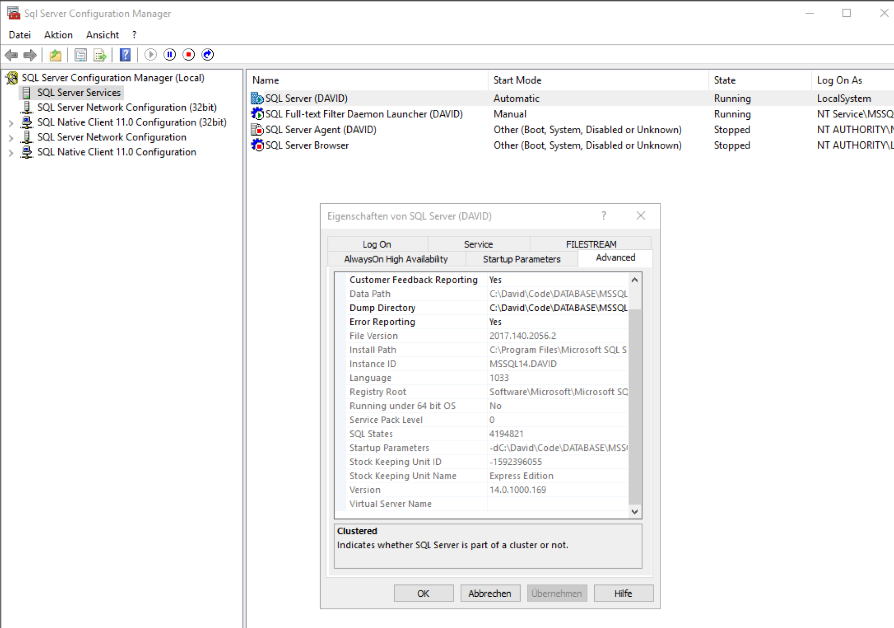

    Rufe ich das MS SQL Server Management Studio (v18.9.1) auf, kann ich mich mit dem Objekt Explorer die DB aufrufen. Dort steht SQL Server 14.0.2056.
    Rufe ich den Sql Server Configuration Manager auf, sehe ich den laufenden SQL Server (DAVID). In den Eigenschaften dort steht File Version 2017.140.2056.2 und Version 14.0.1000.169

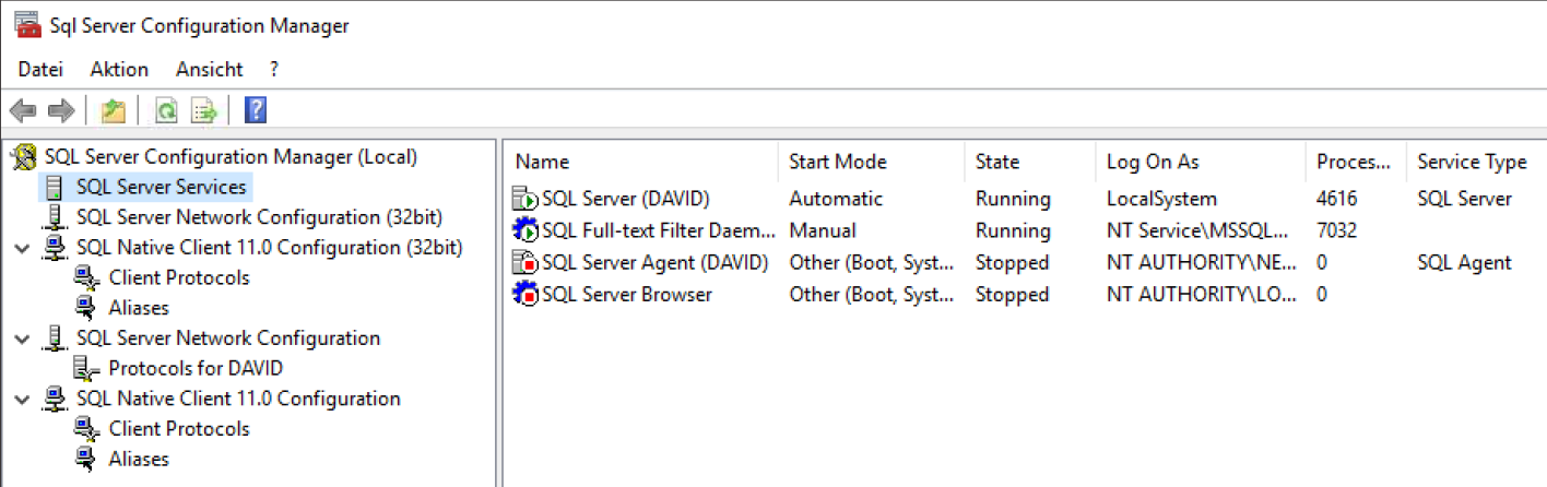

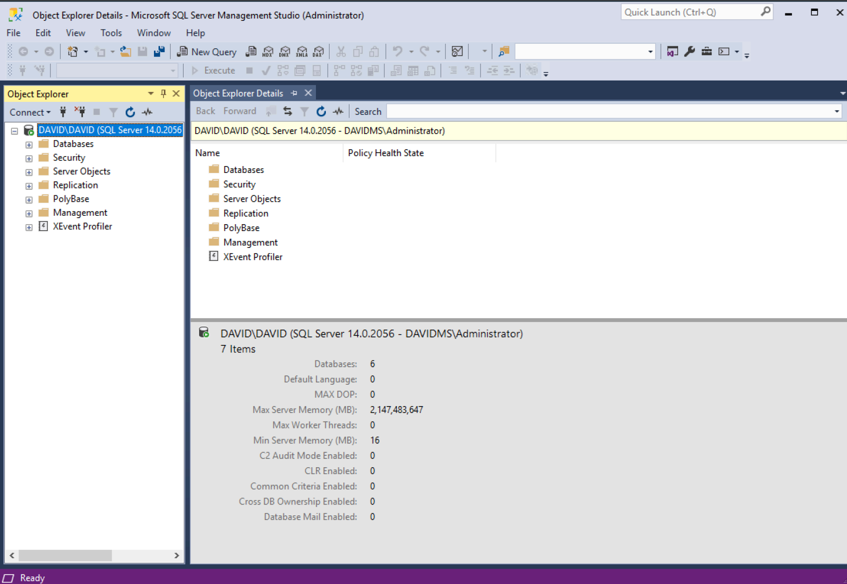

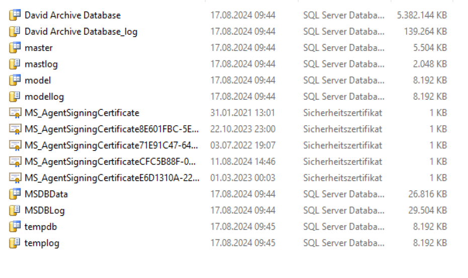

    Im Prinzip gibt es zwei Fehler im David. Einmal die sekündliche Anhäufung von 1KB Dateien im Errorlog. Zudem funktioniert der Chat nicht, aber die Suche. Sql Server Configuration Manager und das Management Studio können sich in die Datenbank einwählen, nur der David bekommt keinen Zugang. Hier ein paar Screenshots:
    Wie beschrieben im Sekundentakt, sobald der Service Layer gestartet ist
    Auf Dateiebene im Verzeichnis David Code etc.
    Im Sql Server Configuration Manager läuft die DB
    Im Management Studio wähle ich mich erfolgreich in der Datenbank an

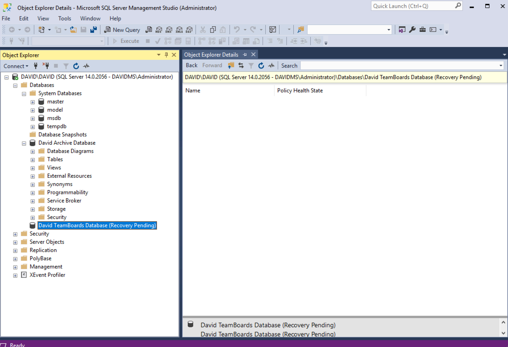

  • Da fehlt zumindest schon mal auf Dateiebene die "David TeamBoards Database.mdf" und das zugehörige Log. Leider hast du im Screenshot vom Management Studio das "Database" nicht aufgeklappt.
  • Ich vermute aber mal, dass ich im Grunde eine neue DB Instanz anlege und die mit dem David verknüpfe. Nur wie? Die Instanz habe ich erstellt..
    8| "Öffenliche Daten nutzen, private Daten schützen" :cursing:
  • Wie schon geschrieben, fehlen an der Stelle die beiden Teambase Dateien, das Bild vom Manager passt dazu. Wenn du die Dateien in einer Sicherung hast, kannst du die mal wieder hinlegen und den SQL Server neu starten. Mit Glück hast du dann die DB wieder. Ansonsten kannst du die TEAMBASE DB in der Instanz löschen und den David Service Layer neu starten, der würde die DB dann neu anlegen.
