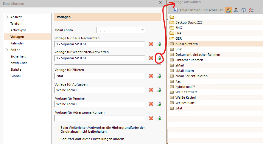

markiere halt im David Administrator alle Benutzer bei denen das gelten soll, dann:
Rechtsklick > Eigenschaften > Benutzerdaten > david Client Konfigurieren > Vorlagen > einstellen was gelten soll (das rote X entfernt was aktuell eingestellt ist) > OK > OK > Ziel erreicht
Wenn das aus irgendeinem Grund nicht im ersten Anlauf klappt setze einmal bei allen die gleiche Vorlage (welche ist egal) und lösche sie erst im zweiten Schritt.
Nur das Template solltest Du nicht mit auswählen, sondern separat einmal einstellen. Damit sind dann künftige neue Nutzer auch gleich wie gewünscht eingestellt. -

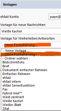

o.k. das hatte ich durcheinander. das was ich beschrieb würde nur "- ohne Vorlage" entsprechen.
Du wolltest ja letztlich den Nachrichtentyp auf nur Text und keine Vorlage umstellen.
Da müsste ich noch mal prüfen ob sich das im Administrator erreichen lässt. -

Danke für die Mühe, leider führt das nicht zum gewünschten Ergebnis. Im Client steht bei dieser Einstellung über den Admin (Vorlage dort dann leer + die von dir erwähnten Optionen gesetzt) wieder "- Keine Vorlage -" und es kommt beim Antworten auf HTML-Mails zu den Problemen mit der Formatierung.
Ich verstehe nicht, warum Tobit das im Client und Admin nicht einheitlich macht.
