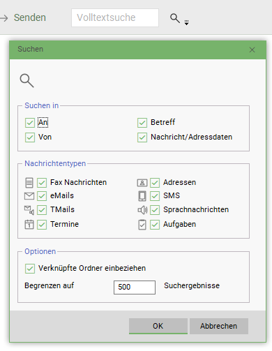

    Über die Volltextsuche kann oben in der VOLLTEXT- UND INTERNETSUCHE kann ich nur nach der kompletten Nummer A20240001234 suchen, nicht über einen Teilstring, und nicht in Unterordnern. (Die können auch nicht aktiviert werden)

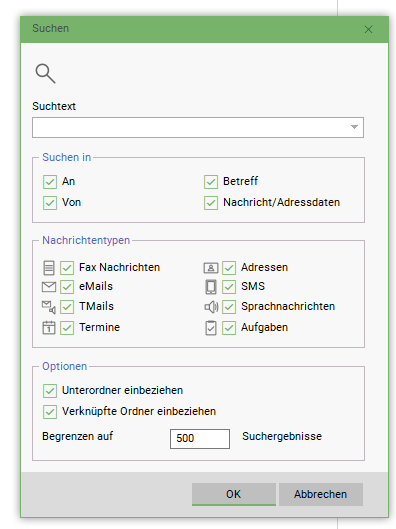

    Über die Suche mit F3 (oder Rechtsklick auf den Ordner) kann ich auch in den Unterordnern suchen, aber ebenfalls nicht nach einem Teilstring.

    Wieso kann ich die Suche in der VOLLTEXT- UND INTERNETSUCHE nicht auf die Unterordner ausdehnen?

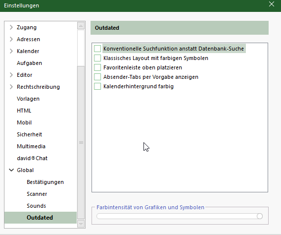

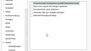

    Wenn das bei Dir nicht klappt öffne mal die Einstellungen des Client, gehe dort ganz unten im Baum auf Global, dann auf Outdated und entferne dann rechts den Haken bei "Konventionelle Suchfunktion anstatt Datenbank-Suche". Anschließend sollte auch bei Dir die Suche mit Wildcards funktionieren.

  • Der Haken ist nicht drin. Es wird die Datenbanksuche verwendet. Auch mit Wildcards findet er nichts von "RECHTS". Von "LINKS" ohne Probleme.

    Schade nur das die Suche über F3 und die Volltext- und Indexsuche unterschiedlich sind. Hier würde das Kästchen "Unterordner einbeziehen" in der Volltext- und Internetsuche helfen. Die Sucht definitiv nicht in Unterordnern.
