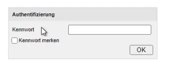

    Allerdings: im David Administrator erhält man bei einem Klick im Navigator auf "David" normalerweise nähere Angaben über Site-ID etc. Ich bekomme lediglich folgendes Fenster:
    Ich habe keine Ahnung, welches Kennwort und warum eines verlangt wird: weder Admin-KW noch User-PW oder auch nicht der 3. Block der Site-ID werden angenommen.
    Ich kann auch nicht feststellen, dass irgendwo ein Lizenzfehler auftaucht - also alles bestens. Nur dieser eine Punkt spinnt.
    Hat jemand eine Idee?
  • wenn es nicht das Standard Kennwort der Site-ID ist wird wohl schon mal jemand einen Chayns Login mit der Site-ID durchgeführt haben und dort ein neues Kennwort gesetzt haben.
    Entsprechend ist dann das dort vergebene Kennwort auch hier zu nutzen.
  • Schau mal auf deinen Lizenzschlüssel für den David Server, dritter Block ;)
    Du kannst auch hier: https://david.tobit.net/ das Passwort zurücksetzten, dann geht die eMail
    an die in der Site-ID hinterlegte eMail Adresse.
