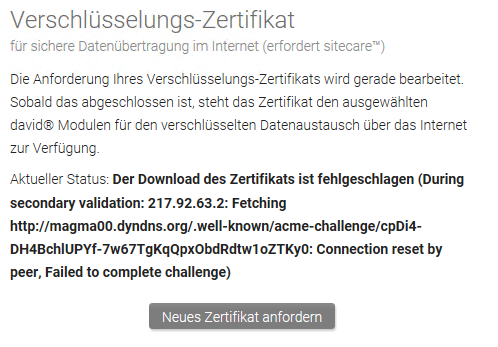

    ich habe auf einem Windows 2016-Server (aktuelle Patches) ein David mit Sitecare am laufen, was seit ein paar Tagen ohne jegliche Änderungen an Firewall/Server nicht mehr funktioniert. Port 80/443 sind funktionell in beide Richtungen und der Test bestätigt das auch. Ich kann von außen über http/https zugreifen. Wenn man das Zertifikat neu anfordert erscheint folgende Meldung:
    Aktueller Status: Der Download des Zertifikats ist fehlgeschlagen (During secondary validation: 217.92.63.2: Fetching http://magma00.dyndns.org/.well-known/ac…ew06JIUcvMZk84: Connection reset by peer, Failed to complete challenge)

  • Wenn Euer Server über die DynDNS Adresse problemlos erreichbar ist deutet Connection reset by peer auf ein Firewall Problem hin.
    Der Server von Let's encrypt kann die Challenge Response nicht von Eurem David abholen.
    Das könnte nun Eure eigene Firewall sein, oder auch ein Problem mit Eurer Internetanbindung sein, das dort z.B. Geo location Eingrenzungen vorgenommen wurden welche verhindern das der gerade genutzte Let's encrypt Server, bzw. aus seinem gerede genutzten Adressbereich auf Euren Anschluss zugreifen darf.
