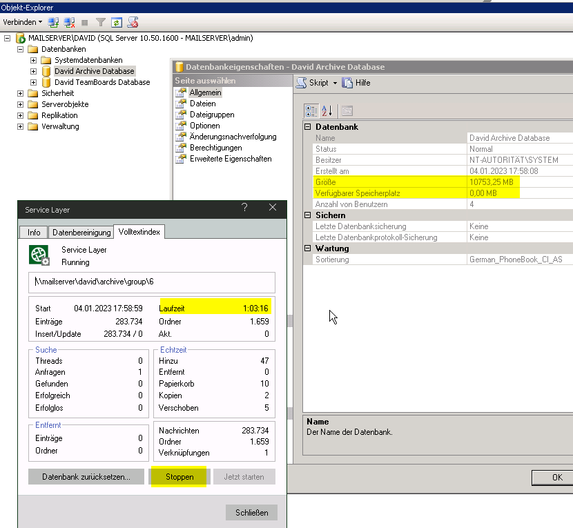

    Jetzt habe ich nach einigen Tests die Datenbank "David Archiv Database" gelöscht und habe den Servicelayer neu gestartet. Nach kurzer Zeit wurde die Datenbank neu erstellt und hatte eine Größe von 0MB, Danach habe ich über David Administrator -> Status Monitor im Reiter Volltextindex den Button "Datenabk zurücksetzen" gedrückt und danach über "Jetzt starten" die Vollindexierung gestartet. Zunächst lief alles wie erwartet. Die Größe der Datenbank wuchs innerhalb von 30min stetig auf ca. 3,5GB an. Nach 45min war die DB mit einem Schlag wieder 10GB groß und die Vollindexierung bleib augenscheinlich hängen. Da ich gelesen habe, dass beim SQL-Server2008R2 Express die Datenbankgröße 10GB nicht überschreiten darf, bin ich jetzt etwas ratlos. Hatte schon mal jemand das gleiche Problem oder kann mir einen anderen sachdienlichen Hinweis zur Lösung des Problems geben?

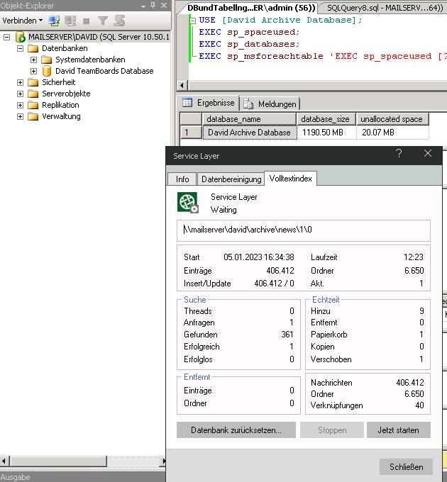

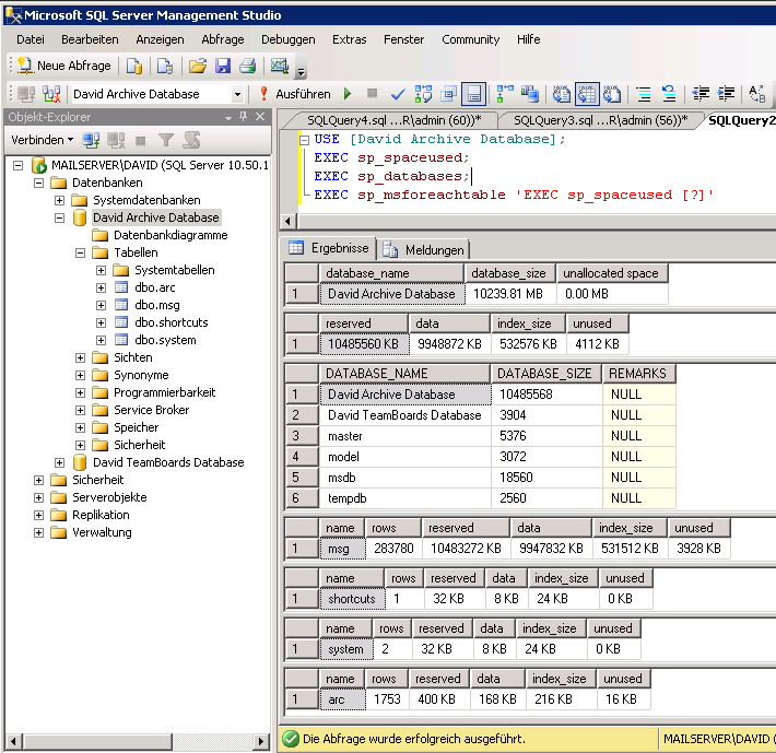

  • Vielen Dank für deine Hilfe! Ich habe die beiden Scripte ausprobiert. Beim ersten scheint nichts zu passieren, und beim zweiten kommt folgendes Ergebnis. Schau mal ->

  • Bei sehr vielen Emails im System hat wird die Datenbank recht schnell groß.
    (Wobei ihr habt nur 283 Tsd Emails im System.. sind die sehr groß? große Anhänge??)

  • david installiert nur den SQL Server Express mit dem Datenlimit von 10 GB. Wenn das Problem irgendwann wieder auftritt, könntet ihr mal auf den SQL Server Standard updaten. (Wenn ich mir den Screenshot ansehe, wäre ein Update auf eine aktuelle Windows Server-Version vielleicht auch sinnvoll. ;) )
  • auf jeden Fall würde ich mal ein Upgrade auf eine höhere Version machen (Anleitung war mal hier im Forum) denn 2008R2 sollte man nicht mehr laufen lassen.
