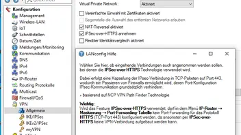

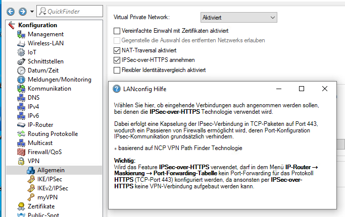

  • Hi, bitte mal im Lancom Router prüfen (lassen) ob ihr die Funktion IPSec-over-HTTPS aktivieren könnt; muss dann auch im Lancom VPN Client im Verbindungsprofil aktiviert werden.
    Hier ein Screenshot vom Lancom Router -> VPN -> Allgemein und der Kontexthilfe
    Frank
