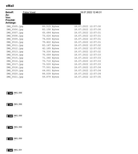

    Sehe ich das richtig, dass man im David zwar einen EML-Anhang (mit Bildern) öffnen, aber nicht ausdrucken kann? Oder ist irgendeine Einstellung falsch?
    Jedenfalls wurde nur eine Liste der Bilder und diese als 'IMG-Zeichen' ausgedruckt. Als Workaround half das manuelle Speichern der Bilder als JPG.

  • Also Deinem Bild nach handelt es sich schon mal nicht um inline in der Mail präsente Bilder, sondern um reine Dateianhänge. Denn nur in dem Fall fügt David beim Ausdrucken oben eine Dateiliste ein.
    Damit sollten die Bilder eigentlich überhaupt nicht mit ausgedruckt werden.
    Entsprechend wirkt es für mich als stammten die IMG Zeichen bereits aus der eml Datei selbst und es sei, wenn nicht schon beim ursprünglichen senden dieser, dann doch spätestens beim speichern oder anhängen diseer eml Datei an die aktuelle Mail etwas schief gelaufen.
    Wie sieht es denn aus während Du die eml Datei am Bildschirm angezeigt bekommst?
  • Der Inhalt der eml-Datei wird fehlerfrei dargestellt. Im genannten Fall sind die Bilder alle zu sehen, auch der Rest wird korrekt angezeigt. Wie gesagt, die Bilder lassen sich abspeichern und auch ausdrucken.

    Das hatte ich schon so gelesen und war auch explizit darauf eingegangen.
    Nutzt Du An Deinem Platz Chromium als HTML Engine? (Ich nicht)
    Vielleicht mal unter Einstellungen > HTML abschalten und dann noch mal testen?
