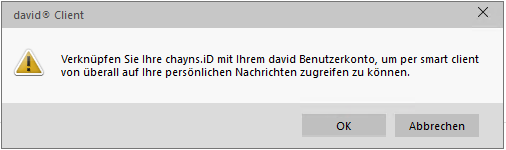

    - da drauf klicken und im dann erscheinenden Menü auf "Verbinden" klicken
    - es kommt folgendes Bestätigungsfenster:
    nach Bestätigung mit o.k. kann mit dem eben erhaltenen Kennwort und der eMail Adresse des Nutzers der Smart client im Browser genutzt werden.
