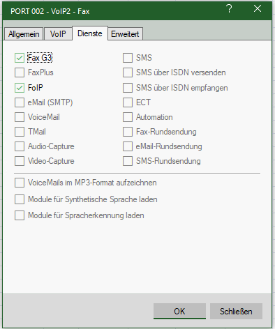

    Ich stehe aktuell vor einem Problem und wüßte jetzt auch nicht mehr was ich noch machen kann. Aber erstmal das grundlegende zu dem Thema.

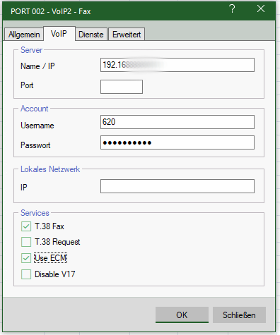

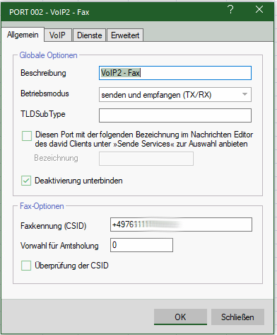

    Es wird ein aktueller David.FX12 betrieben der an einer Bintec-Elemeg be.IP Plus mit einer Telekom-Leitung hängt und über den David sollen entsprechend Faxe verschickt werden die von einer Software übergeben werden.
    Bei der Konfiguration habe ich den Port VoIP2 benutzt um die Faxe entsprechend direkt an der be.IP Plus abzugeben die es dann auf die Faxleitung schickt. Unter Allgemein habe ich die normale Faxkennung mit +49 eingetragen und als Amtsholung die 0 was benötigt wird. Unter VoIP ist entsprechend die be.IP Plus mit IP, Benutzer und Passwort eingetragen um die Authentifizierung zu ermöglichen. Alles andere habe ich so belassen wie es von David festgelegt wurde.
    Soweit so gut, wenn ich jetzt ein Fax verschicken will geht es erst in die Bearbeitung und wird dann mit dem Fehler Unallocated Number beendet. Den entsprechenden Ablauf aus dem Communicationlog habe ich hier mal angehangen. Einzig die IPs und Telefonnummern habe ich maskiert.
    So kommen wir zu dem was ich bisher alles gemacht habe.

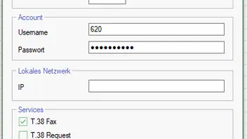

    Zuerst einmal die Logindaten für den VoIP-Account auf der be.IP Plus gecheckt, die stimmen da unteranderem ein ehemaliger HylaFAX unter dem gleichen Account betrieben wurde der funktionierte und Faxe verschicken kann.
    Eingetragene Nummer geprüft ob die korrekt hinterlegt ist und generell korrekt ist. Hier habe ich dann auch unterschiedliche Formate versucht. Sprich mit +49, 0049, ohne dem Präfix, ohne Vorwahl und auch ohne Telefonnummer.
    Ebenfalls kontrolliert ob es an den genutzten Protokollen liegt und alles nacheinander durchprobiert wie ich sie aktivieren konnte.
    Am Ende bleibt es bei dem Fehler und es geht kein Fax über den VoIP2-Port. Per ISDN Card Controller z. B. direkt an die be.IP Plus zu gehen ist dabei keine Alternative, das hatte ich auch schon überlegt und scheitert daran das gerade die Technik nicht mehr benutzt werden soll, da man keine Ersatzteile mehr bekommt oder generelle Neugeräte.

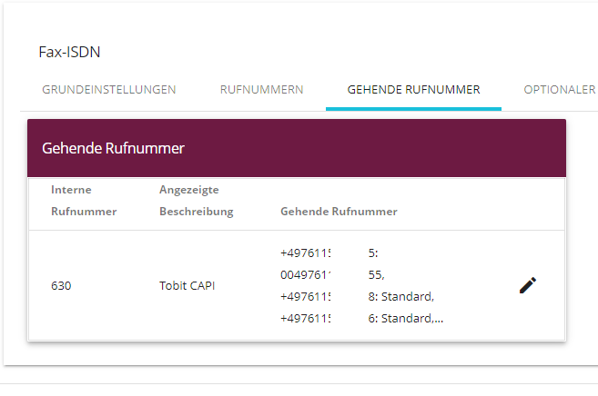

  • Hört sich danach an, dass die TK dem Anschluss, an dem david angebunden ist, diese Rufnummer nicht zuweisen kann.
    Schau mal, ob am bintec die CLIP hinterlegt werden kann und versuche anschließend die abgehende Rufnummer in david zu ändern.
  • Ist hinterlegt.
    Bekomme ich direkt die identische Fehlermeldung.

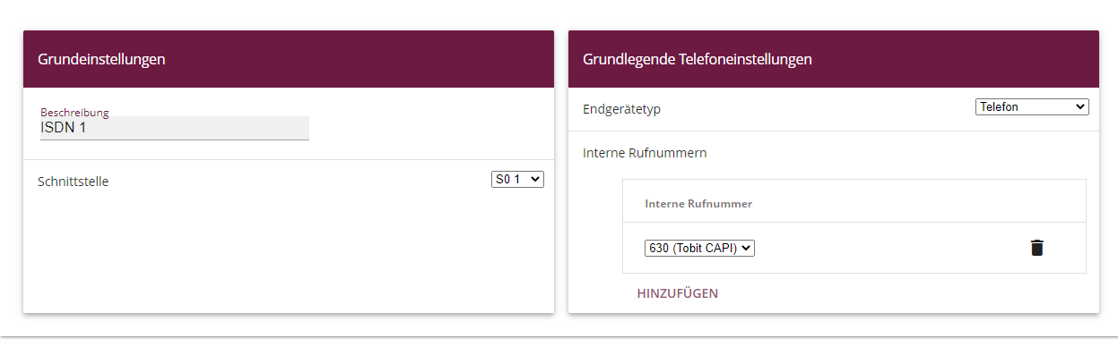

    Der interne S0 Anschluss der Be.IP muss wie folgt konfiguriert werden.
    Endgerätetyp: Telefon
    Interne Rufnummern: die gewünschte (noch freie) Rufnummer aus der Liste auswählen

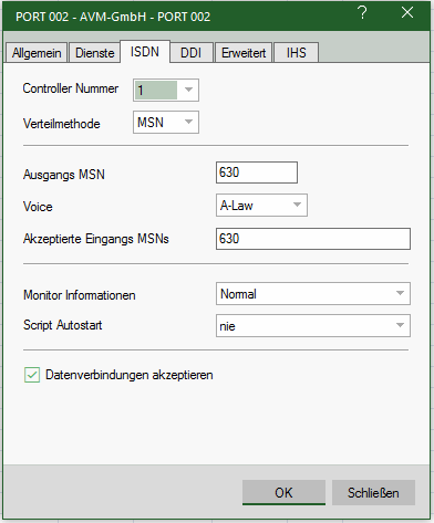

    Am David Server sollte die ISDN Karte in dem Fall in ihrem Treiber schlicht in der Standard Konfiguration verbleiben (ich gehe jetzt mal davon aus es wurde eine ganz simple ISDN Karte gekauft und keine teure Server Karte welche unkonfiguriert gar nichts tut).

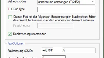

    Als nächstes wäre der David CAPI Port passend einzurichten.
    Achtung ohne Lizenz tut der Port nichts, wenn dessen Lizenz bereits durch einen VOIP2 Port belegt ist muss dieser Port erst entfernt werden!

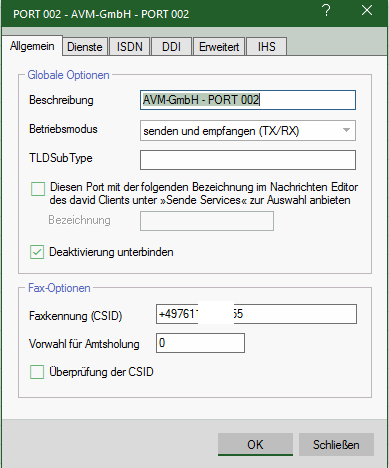

    Die entscheidende Konfiguration für diesen Port ist dann wie folgt (ich schreibe nur die wichtigen auf)
    Reiter Allgemein:

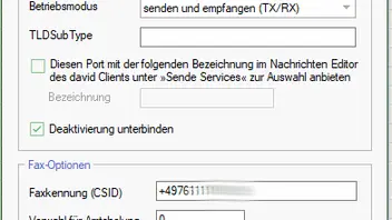

    Faxkennung: eigene FAX Nummer in der Schreibweise +49 "Vorwahl ohne führende 0" "Rufnummer" "Durchwahl" zum Beispiel: +49 1234 567890 12
    Vorwahl für Amtsholung: 0
    Überprüfung der CSID: nicht anhaken
    Reiter ISDN:
    Controller Nummer: 1
    Verteilmethode: MSN
    Ausgangs MSN: die oben in der Be.IP ausgewählte
    Voice: A-Law
    Akzeptierte Eingangs MSNs: wieder die von eben aus der Be.IP Konfiguration / oder leer lassen
    Mit dieser Basiskonfiguration sollte es möglich sein den David Server von einer internen Nebenstelle aus anzurufen. dies sollte nun als erstes getestet werden.

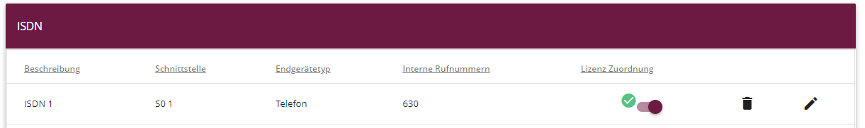

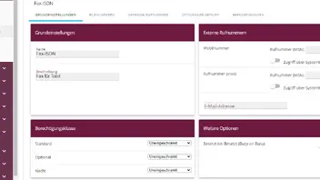

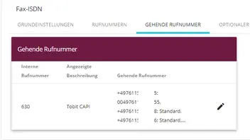

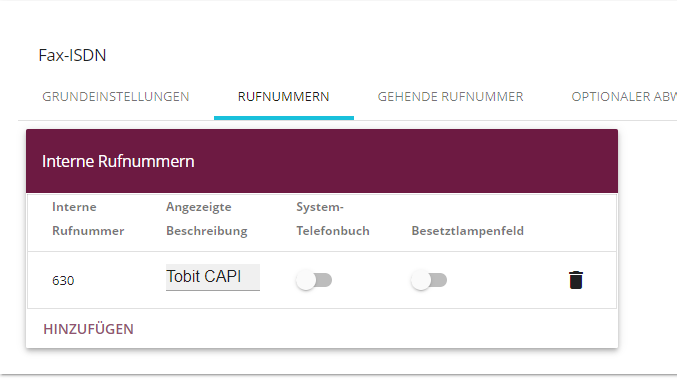

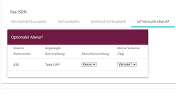

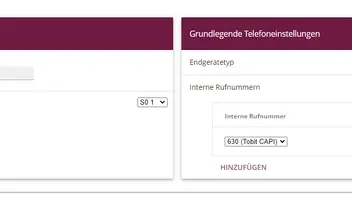

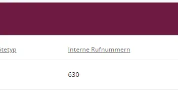

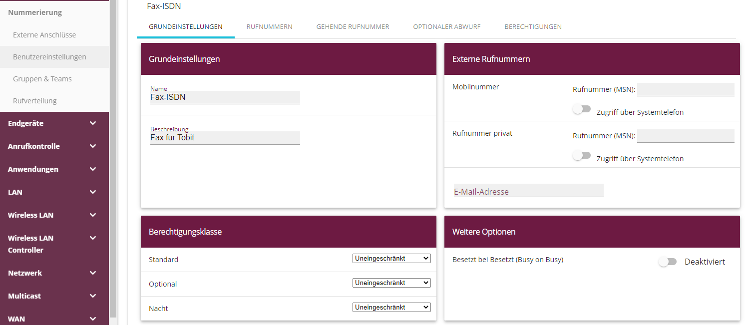

  • So heute das ganze nochmal mit dem ISDN-Controller angegangen. Zuvor die Konfiguration überprüft ob noch alles vorhanden ist wie eingestellt und mit dem S0 Port1 getestet.
    Anruf des David Servers => besetzt
    Faxversand => Empfänger hebt nicht ab
    Nachdem ich mitbekommen habe das der ISDN-Controller ein Besetzt meldet, hätte ich mir an sich das Testfax sparen können, war aber zur Vollständigkeit mit dabei und ausserdem für die Meldungen im Status-Monitor. Die sehen dann so aus:
    Ich habe auch mal die Konfiguration aus der be.IP Plus und dem David hinzugefügt, so das man den derzeitigen Stand sieht.

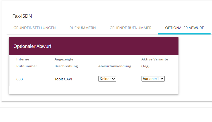

    In der be.IP Plus ist das ganze entsprechend so konfiguriert das man auch die interne Nummer anrufen kann und der ISDN-Controller auch entsprechend antwortet (Faxmodem). Allerdings weigert sich der David weiterhin eine Verbindung aufzubauen da jetzt die Fehlermeldung auftaucht das der Empfänger nicht abhebt. Im Status Monitor ist dann die Fehlermeldung
    Code
    DISCONNECT_IND (0x3301) Protocol error layer 1
    aufgeführt.

    Ruft man die interne Nummer 630 von einem internen Telefon aus an bekommt man ein klingeln und der ISDN-Controller nimmt an. Man hört dann die bekannten Faxtöne die zur Aushandlung der Übertragungsparameter genutzt werden. Der David bekommt davon aber nichts weiter mit.
    Nein es ist keine PCI-Karte für den ISDN-Controller, da ich die in einem ESXi nicht an die entsprechende VM durchreichen kann auf welcher der David arbeitet. ISDN-Controller = AVM ISDN-Controller FritzCard USB der nicht weiter konfiguriert an die VM über USB durchgereicht wird. In einem anderen Standort habe ich den gleichen Aufbau mit einer ISDN-TK-Anlage. Aus dem anderen Standort habe ich auch die Einstellungen übernommen und auf die be.IP Plus angepasst.
    Nächste wäre das Kabel zwischen dem ISDN-Controller und der be.IP Plus zu tauschen. Derzeit ist da ein geschirmtes Netzwerkkabel angeschlossen, da es an sich unerheblich ist ob ISDN oder Netzwerk-Kabel da nur die Leitungen 3-6 angesprochen werden. Aber ist eine Möglichkeit.
    Das kein Amt durchgereicht wird kann ich ausschließen da die gleiche Fehlermeldung erscheint wenn ich die Amtsholung weglasse. David-Dienst abgeschmiert kann auch nicht sein weil ich über den David die Faxe zum Testen ja verschicke und Codec ist aLaw ausgewählt (David kennt ja keinen anderen). Bei dem Limit bin ich mir jetzt allerdings nicht sicher, da ich im David so keine Option gesehen habe. Ließe sich das über die Config des Ports einstellen, also die TLD-Datei?
