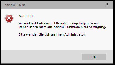

    seit kurzer Zeit kann ich mich mit dem Domänenadmin nicht mehr im David Client einloggen. Es erscheint folgende Meldung:
    Zuvor ging alles Jahrelang und es wurde auch nichts an der Benutzerkonstellation verändert. Haben schon versucht den Benutzer neu anzulegen, den Mailserver aus der Domäne raus und wieder rein zu nehmen und natürlich obligatorischer Reboot.

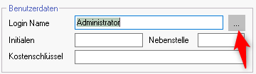

  • Das Problem hatte ich letztens ebenfalls. Interessanterweise nur am david Server; an einem anderen PC konnte ich mich mit dem Administrator anmelden. Am Server selbst konnte ich mich als anderen Benutzer anmelden.
    Was genau letztendlich die Ursache war, kann ich nicht sagen.
    Ich habe mich an dem Client mit einem anderen Benutzer angemeldet, dann im david Administrator für den Admin-Benutzer den AD-Admin neu hinterlegt und anschließend den Server neu gestartet. Danach hat sich beim Start des david Clients auch der Admin korrekt angemeldet.
