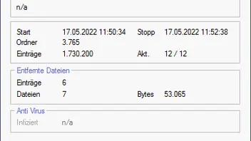

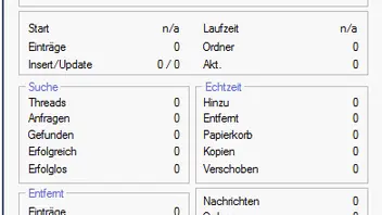

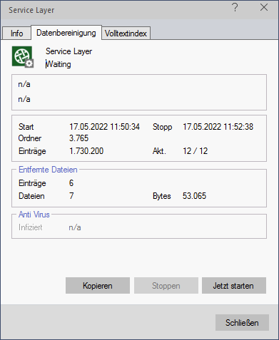

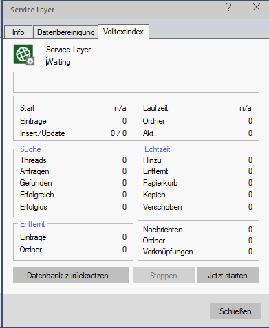

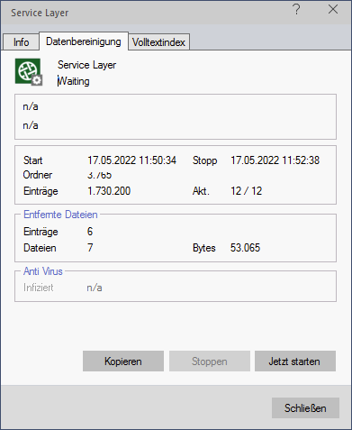

    Server natürlich bereits neu gestartet, SQL Dienste neu gestartet (wobei sich "SQL Server Agent (DAVID)" nicht starten läst bzw. sofort beendet), David Datenbereinigung mehrfach durchgeführt, Datenbank zurückgesetzt und versucht neu aufzubauen ... alles erfolglos
