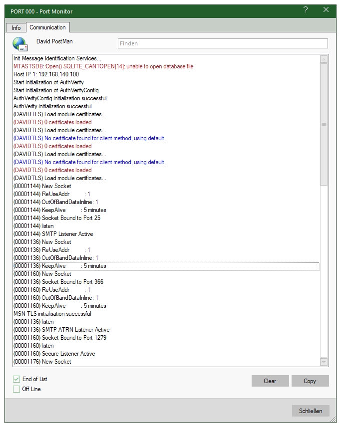

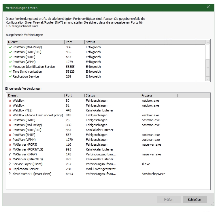

    Zu dem Screenshot aus den Diensten:
    Wenn der obere Abschnitt okay ist, sind die Listener aktiv. Der untere Abschnitt ist eher nichtssagend. Auch bei uns schlagen alle Tests fehl, obwohl alles einwandfrei funktioniert. ?(

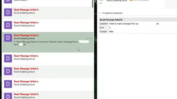

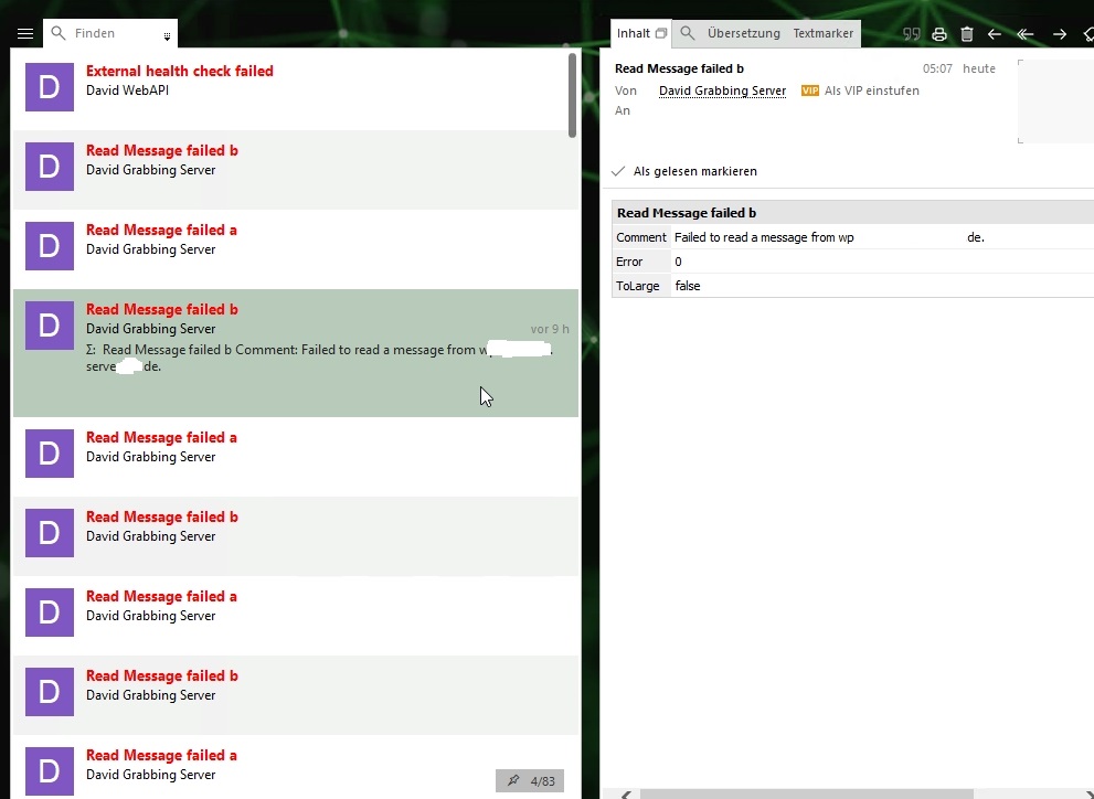

  • Wenn ich als Admin den David Client starte, dann sehe ich solche Meldungen wie auf dem Screenshot. Im übrigen noch was seltsames - es werden neue Mails gelesen, allerdings nur von einer der 8 Mailadressen die genutzt werden und zudem landen diese Mails in "Unverteilt" obwohl sie früher immer verteilt wurden.

    Nochmal der Screen im Anhang mit den Meldungen von Grabbing Server der Fehler beim holen meldet
