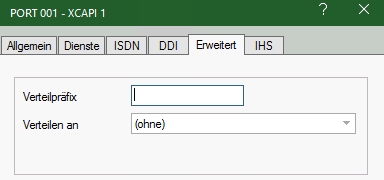

  • complusit warum nutzt Du nicht einfach den "Verteilpräfix" auf dem Reiter Erweitert der Portkonfiguration? wenn Du möchtest kannst Du dort sogar Dein kompletter 0049VORWAHLRUFNUMMER eintragen. Bei nur zwei Rufnummern die auch noch auf zwei getrennten Ports reinkommen ist das ja kein echtes Dilemma.
    Wenn ich das mit fast 100 Faxnummern machen müsste würde ich Sipgate wohl den Rücken kehren, aber bei nur 2 Nummern...

    Und um die Sache aufzulösen: Dein Tipp war - wie schon oft - der ultimative Treffer! :thumbup:
    Kaum trägst du da was ein (egal was) und machst ein passende Verteilvorgabe, schon funktioniert das!
    Danke riawie! Wenn du mir deine Adresse per PN schickst, schicke ich dir a leckeres Bierle aus meiner Heimat. Hast mir den Tag gerettet.
    Oliver

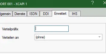

    PS: Noch ein Hinweis: Die Zeichenanzahl im Feld Verteilpräfix ist begrenzt. Uns hat er da gleich mal die letzte Ziffer abgeschnitten. Merkt man aber nicht gleich. Erst wenn man nach dem Speichern noch mal reingeht. Das hatte zur Folge, dass wir erst mal blöd geschaut haben. Aber nachdem wir die Nr. gekürzt hatten und auch die Regel angepasst haben, ging es sofort.
  • complusit kleiner Vorschalg zu Deinem "PS:" trag da halt +49VorwahlRufnummer ein, das spart genau ein Zeichen, ist prinzipiell eh die bessere Schreibweise für Rufnummern, weil international standardisiert und am Ende ist die Rufnummer Deines Kunden sogar vollständig, was sicher irgendwann mal irgendwen davon abhält irgendwem eine zu kurze Faxnummer vorzulesen, auch wenn sich jetzt keiner vorstellen kann warum man die ausgerechnet dort ablesen sollte ;)
