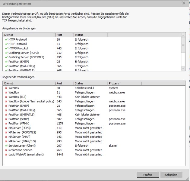

    6. Im David Admin unter "TLS-Verschlüsselung", "Neues Zertifikat anfordern" versucht ein Zertifikat anzufordern
    Das Zertifikat konnte nicht angefordert werden.
    7. Domain und Adresse eingetragen und Übertragung getestet
    Was bedeutet Falsches Modul?
    Unter TLS Zertifikate sind mehrere Zertifikate eingetragen
    mail, postman, webAPI und webBox
    Nur unter webAPI steht eine lange Gültigkeitsdauer. Ich vermute das entspringt den ersten Versuchen mit der API für den Smartclient und ist das selbst erstellte Zertifikat.

  • Bevor du ein Let's-Encrypt-Zertifikat anfordern kannst, muss deine Webbox auf Port 80 (von extern) korrekt antworten. "Falsches Modul" bedeutet, dass sich da ein anderes Programm vorgedrängelt hat, daher ist die Webbox lokal automatisch auf Port 81 ausgewichen. Ggf. ein anderer Webserver (IIS?) oder ein Systemdienst? Prüf mal mit "netstat -ano", welche PID sich den Port 80 geschnappt hat. Oft ist das "4", dann bezieht sich das auf was Windows-eigenes.
    Am einfachsten ist im Router ein Port Forwarding von extern 80 auf intern 81 und Umstellen der Webbox fest auf Port 81 (in der webbox.ini).

  • Wenn ich mir die ganzen fehlgeschlagenen Tests bei den eingehenden Verbindungen anschaue fehlen da augenscheinlich auch noch entweder einige Portforwardings auf dem Internet Router, oder Einträge in einer der beteiligten Firewalls, also auf dem Router oder dem Server selbst.
    Damit der gewünschte eMail und Kalender Zugriff vom Smartphone via EAS Protokoll auf den Server funktioniert müssen mindestens folgende Verbindungen freigegeben sein:
    Port 80 extern auf Port 80 oder 81 des David Servers
    Port 443 extern auf Port 443 des David Servers
    Falls darüber hinaus auch der Smartclient am Smartphone oder der Smartclient Webzugriff von einem Notebook funktionieren soll braucht es noch:
    Port 8443 extern auf Port 8443 des David Servers
    Wenn man von extern auch mit dem normalen David Client zugreifen können möchte braucht es:
    Port 267 extern auf 267 des David Servers
    Ganz wichtig ist das Du in Deiner Auflistung oben Schritt 6 und 7 in der Reihenfolge vertauscht hast.
    Da Du offenkundig auch entweder die Ports nicht korrekt weitergeleitet oder die weitergeleiteten Ports nicht in den Firewalls freigegeben hattest muss auch das noch vor deinem Schritt 6 passieren, welcher damit eher so Schritt 10 wäre ;)

    Ich hatte nur den Port 80 geroutet, nach dem ich den Bereich auf Port 81 erweitert habe, klappt der Test auf diesem Port. Jedoch klappt es nicht mit dem Zertifikat: Hier kommt die Meldung "Ungültiger Domainname"
    Gebe ich den Domainname im Browser ein, kommt eine 404 Fehlermeldung des Servers
    "Datei oder Verzeichnis wurde nicht gefunden"
    Gebe ich die öffentliche IP ein, lande ich auf der IIS Webseite des Servers.
    In der Firewall sind alle David Module auf allen Ports freigegeben.
    Ich habe mal die Firewall deaktiviert und das Zertifikat angefordert. Hier kommt dann "Fehler bei der Verarbeitung des Auftrags, Failed to connect WebBox.."
    Auch nach Neustart der WebBox das Gleiche..
    Der David Client über 267 funktioniert problemlos.

  • Ok, Tobit hat mir auch geschrieben.
    Sie würden den IIS sehen und den solle ich deaktivieren, wenn ich ihn nicht benötige.
    Habe ich gemacht und nun kommt nach der Zertifikatsanforderung was Neues:
    Fehler bei Verarbeitung des Auftrags (Failed to validate DNS-records (A, CNAME), Invalid domain provided)
    Ich bin in die DNS Einstellungen des Providers und habe CNAME auch auf die ÖIP umgestellt.

  • Nein, nicht den Freigabebereich erweitern - du musst sicherstellen, dass der externe Port 80 (der MUSS für Let's Encrypt 80 sein) beim David ankommt. Wenn du vorher den IIS gesehen hast, ging extern 80 auf intern 80 und extern 81 auf intern 81, das nützt dir nichts.
    Mach ein Forwarding von extern 80 auf intern 81, dann kannst du auch den IIS wieder einschalten. ;)
    Sobald Port 80 läuft (du musst von extern bei Aufruf eurer Seite mit http:// die Anmeldung von David bekommen, also Abfrage Username/Kennwort), trägst du bei der Zertifikatsanforderung eure korrekte Subdomain ein (david.deinedomain.invalid) - Zertifikate können nur für Hostnamen ausgestellt werden, nicht für IP-Adressen. Und der David muss über david.deinedomain.invalid:80 erreichbar sein. CNAME bitte wieder rauslöschen, den brauchst du bei einer festen IP nicht.
    Nach Zertifikats-Bezug sollte die Webbox sich bei Neustart des Dienstes auch korrekt an Port 443 binden - gut möglich aber, dass da ebenfalls der IIS draufsitzt. Bekommst du eine Antwort, wenn du lokal https://127.0.0.1 aufrufst? Dann muss der Port noch "freigeräumt" werden. Sobald das Ganze durch ist, würde ich in der Webbox übrigens die Option "Port 80 nur für Let's Encrypt benutzen" anhaken, denn unverschlüsselte Verbindungen will man heute eh nicht mehr haben...
