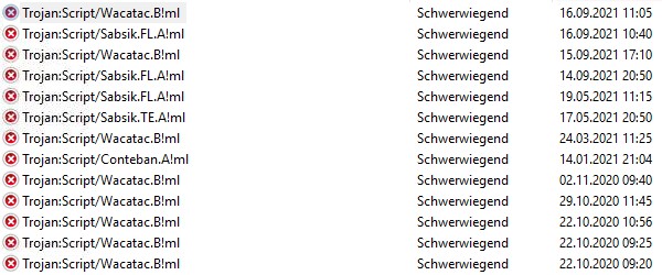

  • Virenscanner sind in der Tat gerne mal Kandidaten die sowas verursachen wenn das Timing hinreichend kritisch ist. Kommt halt auch auf den speziellen Virenscanner und die sonstige Umgebung drauf an.
    Oft hilft es dann vor dem weiterleiten die Anhänge zumindest einmal vollständig zu öffnen.

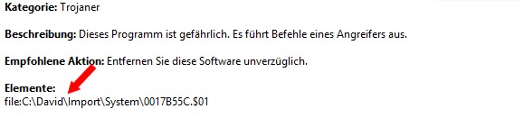

    Und schau mal wie deine VIrenscanner eingestellt ist.
    Ich habe hier eine Seite wo dies beschrieben ist:
    https://hope-this-helps.de/serendipity/ca…obit-28/P2.html
    Es müssten diese Verzeichnisse sein.
    Code
    Zitat
    - DAVID\APPS\
    - DAVID\TLD\PORT\
    - DAVID\IMPORT\
    - DAVID\CODE
