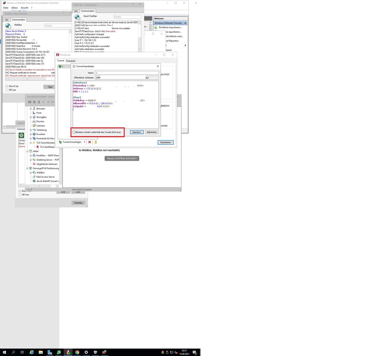

  • Achso, vielleicht etwas ungünstig ausgedrückt.
    Ich meinte diese Option im Clienten im Anhang. Aber auch, wenn ich diese Option deaktivieren, gehts nicht.
    Wenn ich beim Windows Server 2019 den IIS-Server installiere, komme ich per IPv6 direkt auf die Startseite.
    Aber ich kann ja mit David kein IPv6 nutzen, deshalb verstehe ich nicht, warum der Tunnel zwar steht, aber die Webbox nicht erreichtbar ist - auch nicht mit dem David-Tool. Da ist alles rot, was von außen rein soll.
