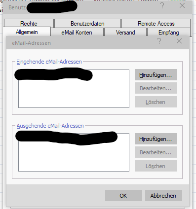

    Für ein Projekt habe ich hier eine Gruppenordnerstrucktur angelegt, 1 Eingang, je Mitarbeiter einen Unterordner und einen Ausgangsordner.
    Mit einer Verteilvorgabe habe ich festgelegt, dass alle eingehenden Mails "Projekt4711@domain.de" im Posteingang des Gruppenordners landen. Sobald ich aber bei den Mitarbeitern die Versandmailadresse "Projekt4711@domain.de" eingebe (diese sollen ja nicht nur Nachrichten lesen sondern auch erstellen und benatworten, landet jede eigende Mail an "Projekt4711@domain.de" zusätzlich im Postfach des Mitarbeiters. Das ist so eigentlich unsinnig und nicht gewollt.
    Im Ausgang habe ich je Mitarbeiter eine Regel erstellt, die die Mails die über "Projekt4711@domain.de" versendet werden in den Ordner Gemeisamer Ausgang landen.
    Wie muss ich dies einstellen, damit das Ergebnis passt? Ist der richtige Weg bei jedem Ma die Verteilregel "Wenn Projekt4711@domain.de, dann verschiebe in Gemeinsamen Posteingang" anzulegen? oder geht dies einfacher im David Admin?

    Sie Mails werden von der Firewall via pop abgeholt, gescannt und dann via smtp an den Davidserver versendet. Es soll Projekt4711@domain.de als Absender übergeben werden. Trage ich diese Mailadresse bei dem Mitarbeiter 1 ein, kann er mit Projekt4711@domain.de versenden. Dann kommt aber jede Mail an Projekt4711@domain.de im Gruppenordner und bei dem Mitarbeiter 1 im Posteingang. Was so nicht gewünscht ist.
    Nur mit Verteilvorgabe kommt jede Mail auch nur einmal an (so ists gewollt). Beantwortet jetzt aber ein Mitarbeiter 1 die eingegangene Mail erscheint als Absenden Mitarbeiter 1. Das ist nicht gewollt.
