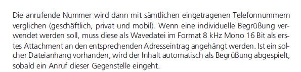

MP3 geht auch nicht?
Ist auch heute noch in der Client Hilfe (F1) zu finden

Hallo Holger C
Danke für den Hinweis, aber die Hilfe ist groß, wo, also in welchem Pfad, finde ich meine Antwort?
Hallo Helmut,
ich habe einfach über die Schnellsuche (neben der Lupe) wav eingegeben, unter dem Punkt VoiceBox stehen dann Erläuterungen.
Ob das für dein Vorhaben aber weiterhilft, weiß ich nicht...sehe da nur was von 8000 hz (8 Khz).
