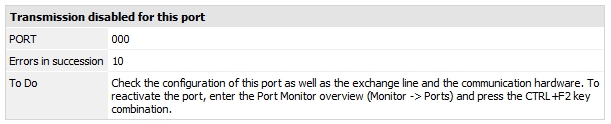

    ich habe gestern ein merkwürdiges Ereignis gehabt im Protokoll und es konnte auch keine Mails versand werden.
    Nach etwas suchen ist mir aufgefallen, dass der Port Postman auf "locked" stand im Status.
    Ich habe dann auf Eigenschaften und die Option "Deaktivieren unterbinden" den Haken rein gemacht. Dann hat es wieder funktioniert.

  • Der Port Monitor des PostMan, bzw das Ausgangs-log wäre ein guten Punkt. Wenn auf einem Port zu viele Fehler aufschlagen, wie Versand etc nicht
    möglich, wird der Port Deaktiviert. Außer der Hacken ist gesetzt... Bitte die Monitor Informationen unter PostMan -> Konfigurieren -> Erweitert auf
    Vollständig stellen. Da sieht man dann mehr.
