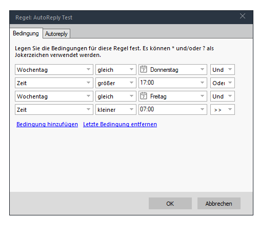

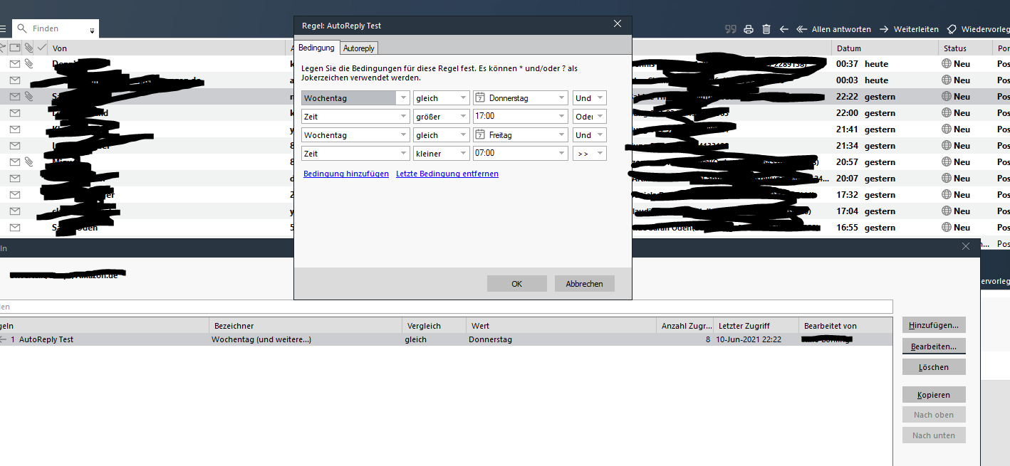

Guten Morgen. Danke für die Hilfe. Ich teste es jetzt einmal mit einem Zeitraum von heute abend bis morgen früh. So ist es doch dann richtig eingestellt oder ?
Also die Und operatoren sind quasi immer verkettungen die zusammengehören und trotzdem fragt er die oder bedingung darunter auch weiter ab ? Also Donnerstag und 17 uhr gehört zu samm ODER eben Freitag und 7 Uhr .
Verstehe ich die Logik so richtig ?

Meine Aussage bezog sich auf den Screenshot von Omnideal. Bei den Bedingungen gibt es keine Klammerung, also darf man die auch nicht mitdenken.
Der Screenshot von Omnideal zeigt genau das was er von heute auf morgen testen will und stellt letztlich das gleiche dar was ich vorher erläutert habe, nur ohne volle Tage und eben von Donnerstag auf Freitag.
"Wochentag" "gleich" "Donnerstag" "Und"
"Zeit" "größer" "17:00" "Oder"
"Wochentag" "gleich" "Freitag" "Und"
"Zeit" "kleiner" "07:00" ">>"
Die Logik welche sich daraus ergibt ist:
( ( Donnerstag ) UND ( größer 17:00 ) ) ODER ( ( Freitag ) UND ( kleiner 07:00 ) )
Also bekommt jedes Mail was von Donnerstag 17:01 bis Freitag früh 06:59 bei ihm eingeht ein Autoreply.
Und ja, man sieht da keine Klammern, aber sie ergeben sich nun mal aus der Logik welche bei einer UND Verknüpfung von zwei aufeinander folgenden Bedingungen entsteht.
Entsprechend verbessert es das Verständnis dessen was abläuft wenn man sich um jedes UND und seine beiden Nachbarn, oder um eine Kette von mehreren UND und deren Nachbarn eine geschlossene Klammer denkt.
Das einzige was dabei der Vollständigkeit halber noch zu beachten wäre ist die Karteikarte Autoreply in dem Dialog, denn sollte dort das Häkchen
gesetzt sein bekommt natürlich nur die erste Mail eines Absenders in dem Zeitfenster eine Mail.
Das Häkchen muss also zwingend aus, insbesondere wenn man testen will wann man ein reply bekommt und wann keines
