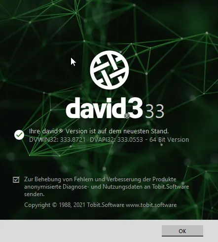

    wir haben nun alles geprüft - Hotfix und 333 sind installiert, Chromium ist bei Bedarf deaktiviert.
    Einen Client haben wir komplett neu installiert aber das Problem trotzdem scheint es nicht so zu laufen wie vorher.
    Was könnte man noch machen?
    Client ist 333.8721 32bit mit neustem Hotfix
    Besten Dank

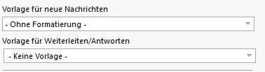

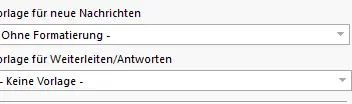

    wir testen derzeit noch, sieht aber soweit ganz gut aus. Hast du mal das probiert, was caddo geschrieben hat. Das hat bei mir auch geolfen.
    Unter den Optionen --> Einstellungen--> Vorlagen --> Vorlagen für Nachrichten ist eine neue Auswahlmöglichkeit "ohne Formatierung":
    klappt halt nur, wenn du standardmäßig keine Vorlage haben möchtest.
