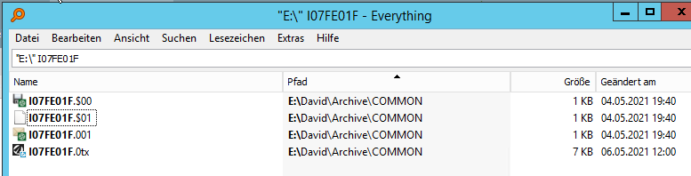

    Seit 3 Tagen ist die Mail im David Infocenter nicht im Ordner auffindbar. Suche ich mir im Eingangsprotokoll die Message-ID heraus und suche auf Dateiebene nach der ID, dann finde ich die Mail samt Inhalt.
