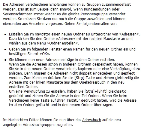

  • barabas das ist ja keine Mailingliste mit eigener Adresse an welche man auch von Extern eine Mail schreiben könnte welche dann an alle Listeninsassen (intern wie extern) verteilt wird :huh:
    Das hatte ich mir auch mal angesehen, dann aber als nicht zweckmäßig angesehen.
    Weswegen ich die Mailinglisten hier bislang noch immer mit einem externen System verwalte.
    Aber im Grunde kann man Mailinglisten wohl auch mit David bauen, ich müsste nur mal Zeit finden unsere bestehenden Mailinglisten zu überführen :/
