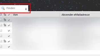

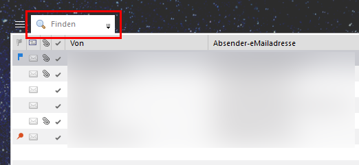

  • Das Ergebnis der Suche liefert Verknüpfungen zu den Einträgen. Der Benutzer verschiebt also praktisch eine Kopie des originalen Eintrags.
    Am besten kann man hier über die "Finden"-Funktion suchen:
    Die Ergebnisse sind hier dann die Originale und können verschoben werden.
