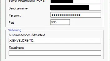

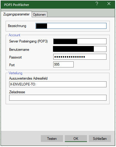

    Meiner Erfahrung nach kommen die fehlgeleiteten Mails im zentralen Archiv vor allem dann vor, wenn man nicht mit einem catch all Postfach und entsprechend auch nicht mit Auswertung eines vom Provider genutzten Headers für den tatsächlichen Empfänger, wie z.B. "X-ENVELOPE-TO:" arbeitet.
    Bei Auswertung des "X-ENVELOPE-TO:" Header Adressfeldes eingehender Nachrichten sollten nämlich auch ausschließlich RFC konforme Empfängeradressen auftreten.
    Selbst wenn man aus "Gründen" kein Catch All Postfach nutzen wollen würde wäre mein Weg daher stets alle POP3 Abrufe direkt in der POP3 Postfächer Datenbank des Grabbing Servers anzulegen um dort die Möglichkeit zu nutzen die Empfänger Adresse über das "X-ENVELOPE-TO:" Adressfeld oder ein anderes vom eigenen Provider befülltes Adressfeld auszuwerten.

    Würde man sie über zentrale POP3 Abrufaufträge abrufen und dabei das X-Envelope-To: header Feld auswerten hätten sie zumindest mal ein klares Zustellungsziel das der Postman zuverlässig auswerten kann wenn er die Nachrichten vom 2nd Scan vorgeworfen bekommt.
    Natürlich kann ich erwarten, das der Grabbing Server so modifiziert wird, das er die Mails an die im to/envelope-to adressierte Person abliefert.
    Wenn im To: header eine fehlerfreie Adresse die so auch im system existiert eingetragen ist kannst Du das in jedem Fall erwarten.
    Wenn Du aber Mails per Grabbing Server pro Nutzer über dessen Benutzerkonfiguration einsammeln lässt kannst Du in Bezug auf die Mail Adresse im X-Envelope-To: header schlicht gar nichts erwarten, denn Du hast den Grabbing Server ja explizit nicht angewiesen sie überhaupt zu beachten.
    Damit der X-envelope-To: Header überhaupt beachtet werden kann musst Du den Abruf über die Systemweite POP3 Abrufkonfiguration veranlassen und dann das auswerten des gewünschten Header Feldes "X-Envelope-To:" dort auch einschalten.
    Das hast Du aber laut Deinen Antworten auf meine Fragen nicht getan und lehnst es auch ab das zu tun.

    1. man holt Mails anders ab und wertet dabei den X-Envelope-To: Header aus, damit beliben To: oder auch CC: Header unberücksichtigt und selbst Mails die ihren Empfänger nur via BCC erreicht haben können zugestellt werden.
