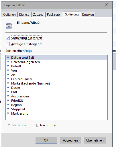

    bei mir funktioniert die Sortierung des Posteinganges nicht mehr. Ich meine seit dem Rollout von 326.
    In den Ordnereigenschaften ist die Sortierung korrekt gesetzt und aktiviert. (Es sollen chronologisch zuerst die Ungelesenen, dann die Gelesenen Mails erscheinen). Das was aber aktuell herauskommt ist Querbeet.
    Ich hatte im Forum schon nach ähnlichen Problemen gesucht und bin auf eine Einstellung gestoßen die lautet "Ordnen nach Konversation". Diese Einstellung habe ich bei mir allerdings gar nicht.
    Irgendwelche Ideen?

  • ... "Ordnen nach Konversation". Diese Einstellung habe ich bei mir allerdings gar nicht.
    Klick mal in der Symbolleiste rechte Maustaste > Anpassen > Hauptfenster > Suchen und Sortieren.
    Hier kann der Haken für die Konversation aktiviert werden, sodass er in der Symbolleiste erscheint.
    In der Symbolleiste muss dann natürlich auch "Suchen und Sortieren" aktiviert sein.

  • Du kannst auch versuchen es zu deaktivieren und dann erneut aktivieren.
    SO machen wir es wenn es mal "hängt".
    haken für Sortierung aktivieren raus, OK drücken und dann nochmal so einstellen wie ihr mögt.

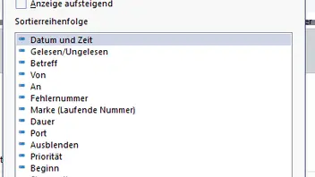

  • JoLo nimm mal in dem Dialog den Haken bei Gruppiert raus und setze ihn wieder rein.
    Dann guck mal was mit der Suchsymbolleiste oben in der Menüleiste passiert.
    Bei uns taucht dann rechts neben der Lupe noch das Symbol für Konversation ordnen auf, falls es nicht vorher bereits sichtbar war.
    Nach dem man dann mit dem Konversation ordnen Symbol irgendwas gemacht hat wird es übrigens sofort wieder unsichtbar :huh:

  • Sortierung deaktivieren und anschließend wieder aktivieren habe ich schon getestet - leider ohne Erfolg.
    Baumi: An der Stelle habe ich leider keine Option die Konversation zu (de-)aktivieren.
