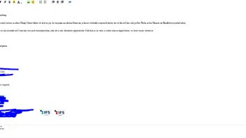

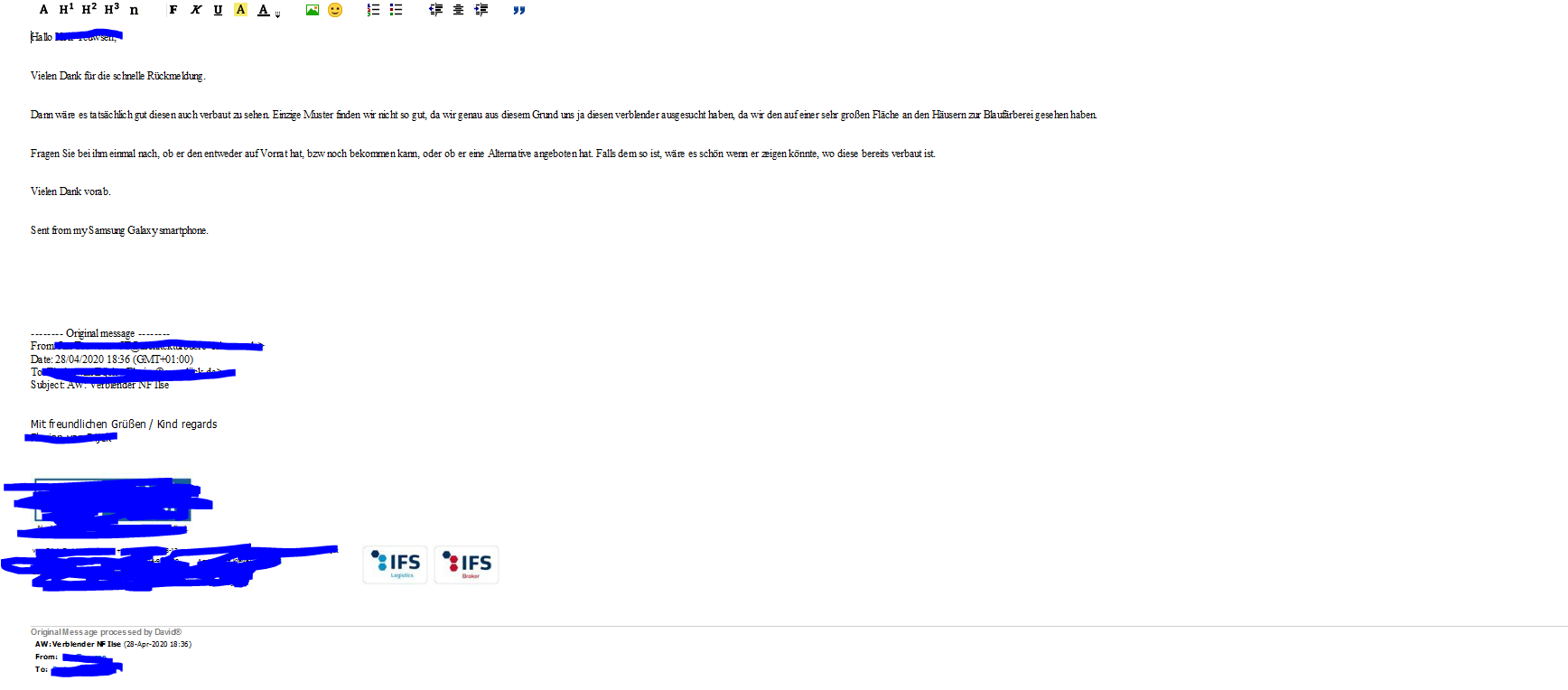

    Wenn ich nun aber eine E-mail habe und auf diese antworte, oder diese weiterleiten möchte, funktioniert das nicht so einwandfrei.
    Siehe Screenshot.
    Dort sieht man das beim Antworten oben die geschriebene Nachricht kommt, dann die eingestellte Signatur vom Handy (Sent from my Samsung Galaxy), und danach dann "original Messe" inklusive der eingestellten Signatur.

  • Ich glaube das ist ein Verständnis Problem
    Bei der EAS Vorlage muss man ja mittels:
    <!Cursor Cursor>
    im Header und:
    <P id="cursor">
    Im Text der Vorlage definieren wo die am Smartphone aus geschriebene Nachricht anschließend vom David Server in die EAS Vorlage eingefügt werden soll.
    Das Ergebnis ist immer das alles was am Smartphone geschrieben und dann auch gesendet wird vollständig in die EAS Vorlage an der Position der Cursor Marke eingebaut wird.
    Schreibt man nun eine neuen eMail am Smartphone steht logischer Weise dann der Rest der Vorlage unter dieser Nachricht und man könnte so sogar eine Signatur mit Grußformel in der Vorlage unterbringen, welche dann sogar an genau der richtigen Stelle in der Mail stehen würde wo man sie erwartet.
    Wenn man nun eine eMail am Smartphone beantwortet oder weiterleitet weiß aber der David Server - derzeit - nicht wo genau die neu geschriebene Nachricht aufhört und wo die beantwortete oder weitergeleitete Nachricht anfängt, folglich kann er den Rest der Vorlage - also die Grußformel bzw. Signatur - nicht unter den neu geschriebenen Text einfügen und dann mit dem Rest der vom Smartphone eingelieferten Nachricht weitermachen.
    Prinzipiell könnte Tobit die Funktion des David Servers durchaus so erweitern das der David Server beim einfügen der Mail in die Vorlage nach bekannten Markern wie z.B.
    "Von meinem Samsung Galaxy Smartphone gesendet."
    sucht und die vom Smartphone eingelieferte Nachricht ab dort unter das Ende der Vorlage anfügt.
    Aber das würde voraussetzen das dann jeder eine irgendwie eindeutig vom David Server zu erkennende Signatur in seinem Smartphone konfiguriert.
    Und solch eine Funktion ist halt aktuell noch nicht vorhanden.
