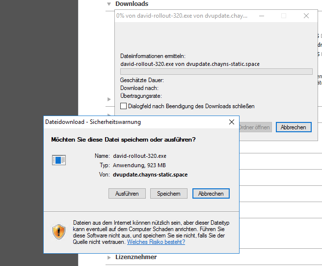

    Wenn ich es manuell durchführe, junktioniert der download.
    Scheinbar wird der Start des Download über die Systemroutine geblockt. Ein weiterer Port?

    Kann aber nicht sehen, ob was gesperrt ist. Port 80 ist offen. Daher gehe ich davon aus, das noch ein anderer Port als der 80 da eine Rolle spielt.
    Download über den Link im Davidadmin manuell ohne Probleme möglich. Auch ablegen in den Ordner Updates.
    Nur über das System geht es nicht.
