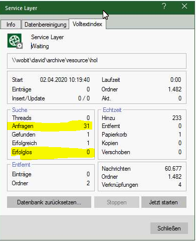

Rollout 318 Volltextsuche SQL funktioniert nicht mehr
    obwohl ich nun schon zum x-ten Mal die SQL-Datenbank zurückgesetzt habe und den Vollindex neu aufgebaut habe funktioniert die Volltextsuche im David Client nicht mehr. Ich habe eine DAVID Standard-Installation also die DB unter DAVID\CODE.
    Die Datenbank ist da und läuft, in den DAVID\Ereignissen keine SQL Fehlermeldung.
    Das ging sicher noch vor ein paar Wochen, und an der Installation und am Client wurden NICHTS verändert.
    Kann jemand hier anleiten? Danke

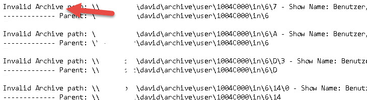

  • Bei der Bereinigung wird ein Report erstellt, der wird, wenn es eingerichtet ist, an den Admin geschickt.
    Da sieht man, ob etwas mit der Archive.dat oder anderes "defekt" ist.
    Dies PF dann "reparieren". PURGE Report. bin nicht drauf gekommen ;)
  • Danke für Deine Hinweise,
    und warum sollen jetzt plötzlich alle "Archive"/Ordner/Postfächer" defekt sein?
    Bei mir funktioniert die Suche plötzlich in keinem Ordner mehr?

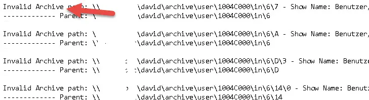

    Was bedeutet jetzt bei Dir "Invalid Achive Path"?
    Wie konnte das bei Dir kommen, hast Du eine Erklärung?

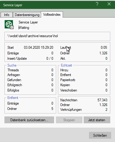

  • Hallo
    So ich habe jetzt für einen Benutzer das ARCUTIL mit Reparatur von ARCHIV.DAT und ARCHIV.DIR ausgeführt.
    Ergebnis: keine falschen Pfade aber ca. 3500 wiederhergestellte Nachrichten als "ARCUTIL RECOVER"
    Das waren in der Regel alles Nachrichten, die bereits gelöscht waren,
    darauf hin habe ich die SQL DB zurückgesetzt und die Datenbereinigung gestartet, die SQL-DB wurde dabei neu aufgebaut.
    Nun habe ich den DAVID-Server neu gestartet und die Ereignisse kontrolliert => ALLES OK keine SQL Fehler.

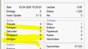

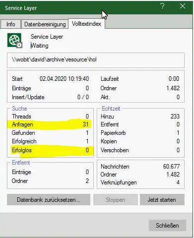

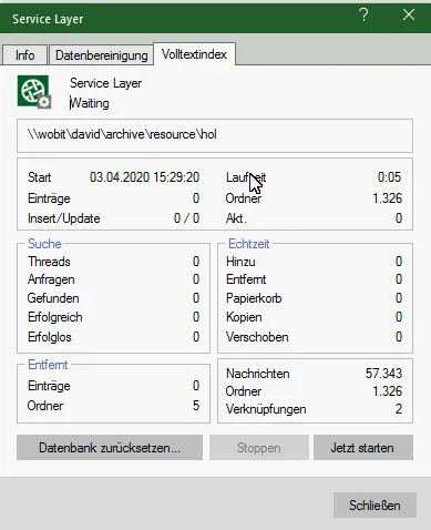

    SQL DB sieht nun im Monitor so aus:
    So und die SQL-Volltext-Suche funktioniert immer noch nicht!
    Die Suchen kommen an
    Ich geb auf, verwende die alte SUCHE , auf der SSD wo DAVID installiert ist, ist das akzeptabel

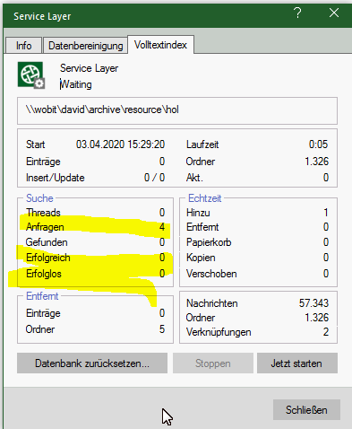

    So .... auch das habe ich getan, keine Änderung!
    DAVID\Ereignisse meldet ordentlich:
    SQL_-Volltext-suche trotzdem immer noch ohne Funktion
