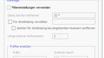

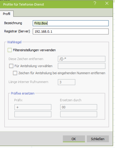

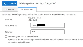

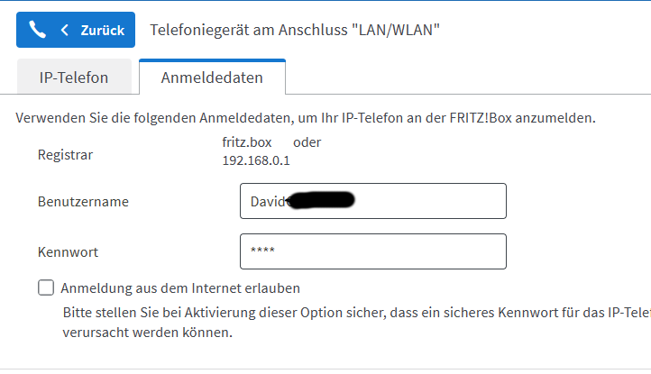

    In den Telefoniegeräten der Fritz.Box ein neues IP-Gerät hinzufügen, Anmeldung vergeben, im david Admin einen neuen VoIP-Port hinzufügen und da die Anmeldedaten hinterlegen.

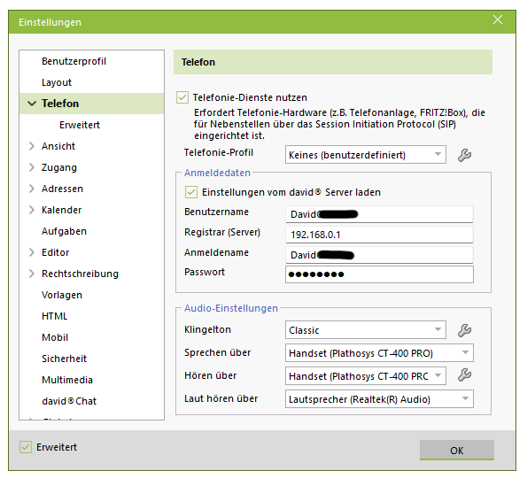

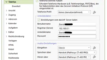

  • Das kommt auf die TK-Anlage an. Wenn du beispielsweise eine FritzBox im Einsatz hast, kannst du die "Internen Rufnummern" wählen. Wenn du einen Anruf mit dem SIP-Client weiterleiten möchtest, sollte das auch darüber gehen.
  • Ich habe die neuste Fritzbox, das neuste David. Die einrichtung der Fritzboz gem. der Anleitung um mit david zu telefonieren war ok. aber den client einzurichten, habe ich nicht hinbekimmen. Giebt es da eine vernünftige Anleitung?
  • Ist eigentlich ganz einfach. In der FritzBox ein LAN/WLAN Telefongerät einrichten. Die Daten dann im DavidClient eintragen. Im DvAdmin kann hier schon ein Profil hinterlegt werden. Die IP ist die IP der FritzBox. Die anderen Sachen sind frei wählbar. Beim 1. Aufruf im Client muss man etwas freigeben.
