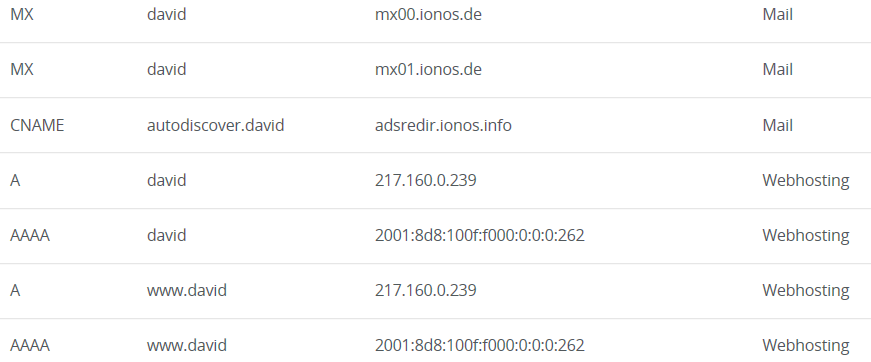

Den AAAA Record würd ich weglassen.

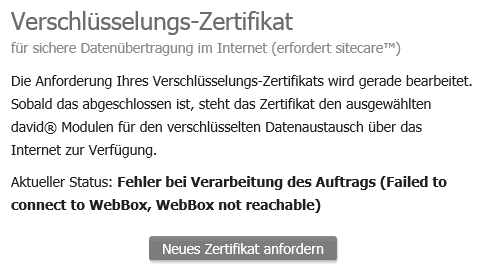

Hallo Leute,
vielen Dank für eure Hilfe.
Habe am Freitagabend die Subdomain eingerichtet und eben das Lets's Encrypt Zertifikat angefordert.
Leider erhalte ich folgende Fehlermeldung: "Fehler bei Verarbeitung des Auftrags (Failed to validate DNS-records (AAAA), Invalid domain provided)". Hat sich eventuell die Änderung im DNS noch nicht ausreichend rumgesprochen?
Gruß René.
Nimm mal wie von Wizzard empfohlen den AAAA-Record ganz raus. Der wird von Let's Encrypt bevorzugt ausgewertet, muss dann aber natürlich auch korrekt durchgeleitet werden. Ich persönlich hab' das mit IPv6 offen gesagt noch nicht hinbekommen. Also: Einfach (für die SUB-Domain!) den AAAA-Eintrag löschen, paar Stunden warten, dann müsste es gehen.

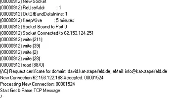

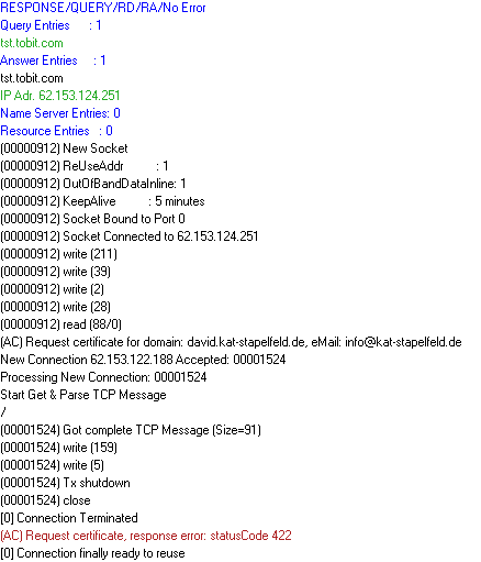

Moin alle zusammen,
hab nach gestriger Löschung des AAAA-Record erneut das Zertifikat angefragt.

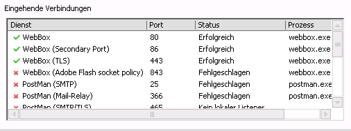

Nun kommen folgende Fehlermeldungen, obwohl der Port-Test sauber durchläuft...
Hab mich auch schon zum FehlerCode 422 der WebBox belesen.
Liegt es wirklich an Tobit, dass die DNS-Änderung erst nach einigen Tagen bei denen aktualisiert wird, oder liegt es an einer fehlerhaften Konfiguration meinerseits?
Gruß René.
prüf nochmal ob Port 80 von Extern auf den David für die Anforderung erlaubt ist.
beim aufruf der Subdomain, wie im Log zu sehen ist werde ich auf eine IP Adresse (welche aber nicht dem nslookup der Subdomain entspricht) weiter geleitet die wieder um mitteilt HTTP 403 Zugriff verweigert.
Wenn nun der zertBot von Lets's Encrypt kommt und das gleiche bekommt wird das nichts.
Also wenn ich von extern im Browser die Subdomain eingebe, werde ich von der WebBox aufgefordert Benutzernamen und Kennwort einzugeben. Somit sollte doch der Port 80 frei sein. Oder nicht?

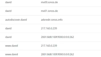

Nun ein nslookup auf david.kat-stapelfeld.de ergibt 217.160.0.239
öffne ich die Seite werde ich umgeleitet auf 91.106.135.246

So, hab jetzt mal die DNS der Subdomain zurückgesetzt und den A-Record manuell vergeben.
Nun hat es funktioniert.
Die IP 217.160.0.239 wurde von IONOS als A-Record angelegt, wieso auch immer.

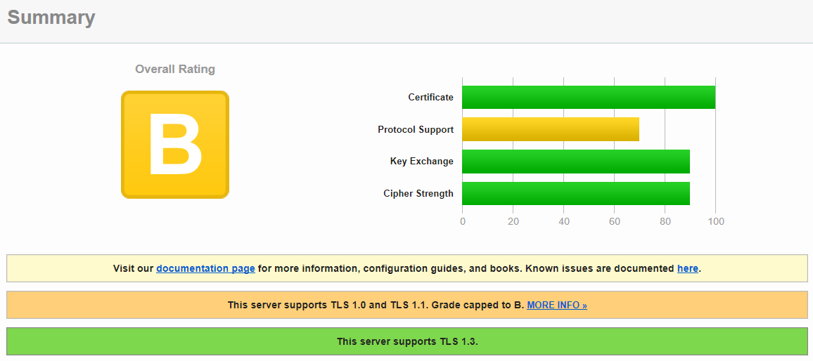

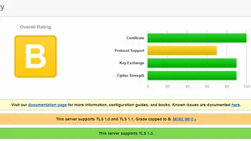

Dann schau das hier https://www.ssllabs.com/ssltest/index.html von dem B noch weg kommst
Leute, ich bin schon froh das ich es zum Laufen bekommen habe
Wie soll ich das jetzt noch auf A kriegen

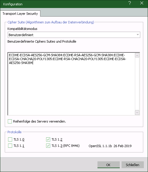

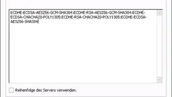

Aktiviere nur TLS 1.2 & 1.3 und verwende folgende Chiffren:
ECDHE-ECDSA-AES256-GCM-SHA384:ECDHE-RSA-AES256-GCM-SHA384:ECDHE-ECDSA-CHACHA20-POLY1305:ECDHE-RSA-CHACHA20-POLY1305:ECDHE-ECDSA-AES256-SHA384
