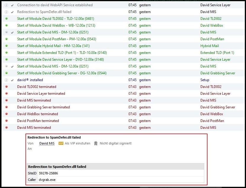

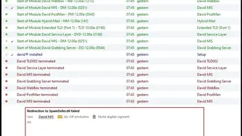

Hallo, nach dem Update auf 316 ist nur normaler Info-Eintrag im Ereignislog aufgefallen:
Redirection to SpamDefer.dll failed

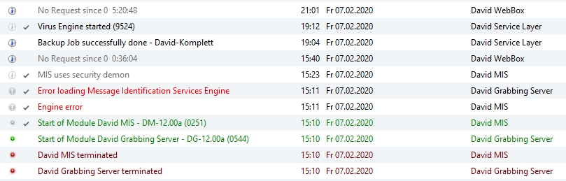

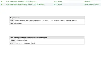

Weil im LOG auch unter MODUL auch DAVID MIS steht, habe ich den Grabbingserver-Dienst neugestartet.

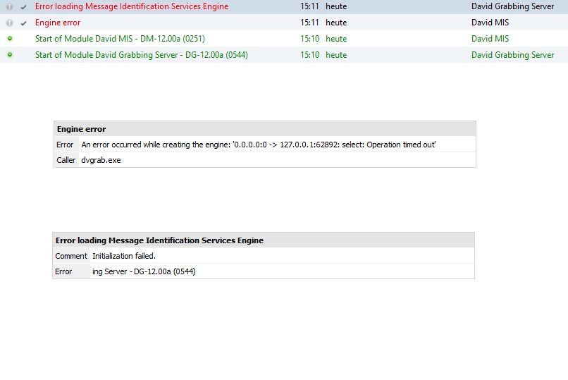

Dann bekomme ich folgende Meldung:
Der Grabbingserver läuft und holt auch über Pop3 Mails ab. Das funktioniert soweit.

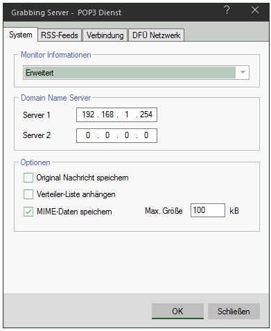

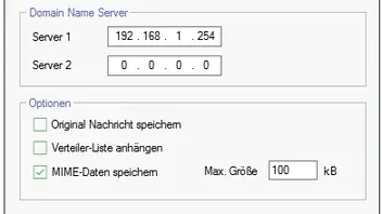

Unsere Einstellungen im Grabbingserver sind folgende:
Sagt mir jetzt nichts. Weiß jemand was dies zu bedeuten hat?
Unter Server 2 hat bei uns noch etwas gestanden, dass ist das einzige was aus der Fehlermeldung mit der 0.0.0.0 herauslesen kann.
Die anderen Dienste laufen auch alle.
Irgendwie kommt der seit dem Update mit dem MIS nicht klar.

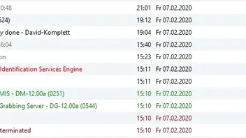

Nach ca. 10 min. kommt dann im David Log folgende normale HInweis meldung:
Server: Windows Server 2016 Standard 64bit
Heißt das, dass der jetzt doch läuft und prüft?
