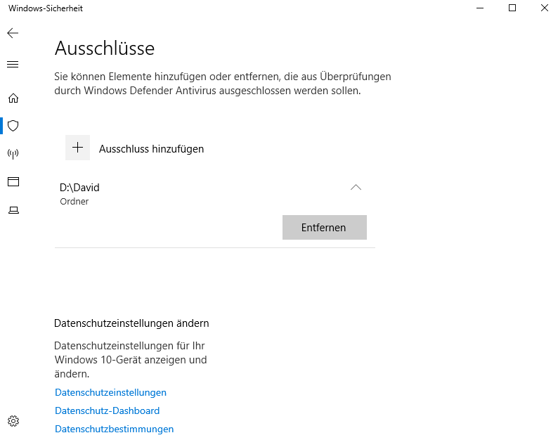

    Scheint an Windows Defender zu liegen..
  • Vielen Dank Lycra,
    David-Verzeichnis als Ausnahme hinzugefügt und die Anhänge funktionieren weider.
    Den anderen Thread hatte ich noch nicht entdeckt...
    Nochmals vielen Dank!
    Bei mir gehen die immer noch nicht.... Ist doch ätzend...
    Hab ich das ggf. vielleicht falsch gemacht...
  • lycra mit der Ausnahme werden nur zukünftige Fehler verhindert.
    Die bereits vom Virenscanner in Quarantäne verfrachteten Anhänge kommen dadurch aber nicht wieder an ihren Platz.
    Die kann man allerdings mit ein wenig Handarbeit wieder da zuordnen wo sie hingehören.
