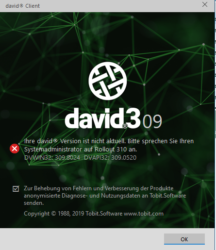

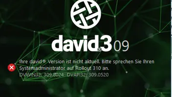

  • Guten Morgen,
    ich wollte mal anfragen, ob die Möglichkeit besteht, auf den Clients die Anmerkung oben links, dass ein neues Rollout zur Verfügung steht, zu unterbinden. Dieses wird jedes mal rot unterlegt sobald ein neues Release im Internet zur Verfügung steht, so wie heute. Manche nehmen sich nämlich den Hinweis zu Herzen und rufen tatsächlich den Systemadministrator an. :D

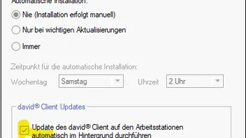

  • Wenn du diesen Hacken raus nimmst (DVAdmin -> System -> konfigurieren) sollten
    keine Hinweise mehr kommen (habe ich gelesen). Verbunden mit den Nachteilen die
    der Hacken beseitigen soll.
  • Hmm,
    naja...die Client Updates sollen ja schön bleiben, nur soll die Meldung soll nicht kommen bevor noch gar keine Updates auf dem Server installiert wurden. Das verwirrt die ganzen Nutzer nur unnötig und man muss ja nicht immer sofort jedes Rollout installieren und man wartet lieber ein paar Tage.
    Ist das nun Bug oder Feature? :/^^

  • Ok danke für euer Feedback!
    Ich wollte ja nicht das Update Monate verschieben sondern vielleicht um ein zwei Wochen und solange eigentlich keine rote Meldung dort anmeckern lassen für die User. Nun gut dann muss man damit leben, gibt ja zum Glück schlimmeres :D
