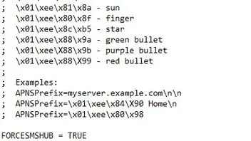

    Bei der Grundeinrichtung hat Tobit auf dem neuen Server schon eine entsprechende DB angelegt und der Dienst läuft auch. Siehe Bild2.jpg im Anhang.
    Aber wenn ich die David Dienste neu starte bekomme ich im Eingang des Admins eine Fehlermeldung. siehe Bild1.jpg. Was daran auffällig ist: Der bezieht sich auf eine DB mit Namen SERVER\DAVID1, wenn ich das richtig interpretiere. Aber die eigentliche neue DB nennt sich MAILSRV\DAVID. Liege ich mit meiner Vermutung richtig, dass er versucht auf die falsche DB zuzugreifen? Und wenn ja, wo könnte ich DAVID1 auf DAVID abändern? Und wo den neuen Servernamen angeben?

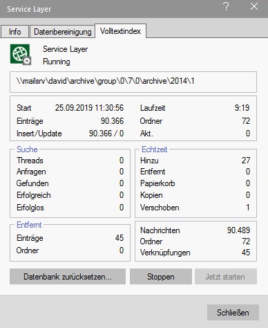

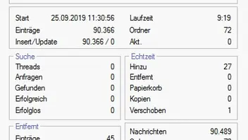

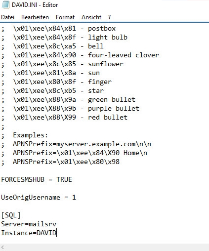

  • Treffer! Nun tut auch die Indexierung wieder. (siehe Anhang) Also Hinweis an alle, die so eine Migration planen: Schaut euch nachher die INI an. Dort steht noch der alte Server und der alte DB Name drin!
    Vielen Dank für eure Hinweise!
    Oliver

  • Diese Einträge in der david.ini existieren m.W. aber nur wenn man die manuell dort eingetragen hat bzw. bei einer Installation wenn David eine zuvor schon vorhandene SQL Instanz benutzen soll und dieses beim Setup ausgewählt wurde.
  • Bei dieser Installation war das aber bereits vorhanden. Und wenn nicht, könnte es dort ja ergänzt werden in der Form, wie ich es oben im Screenshot gepostet hatte.
    Das war der Zustand nach einer Migration, richtig? Dabei wird die David.ini vom ursprünglichen Server kopiert. Wenn du die Einträge auskommentierst, müsste es eigentlich auch gehen.
