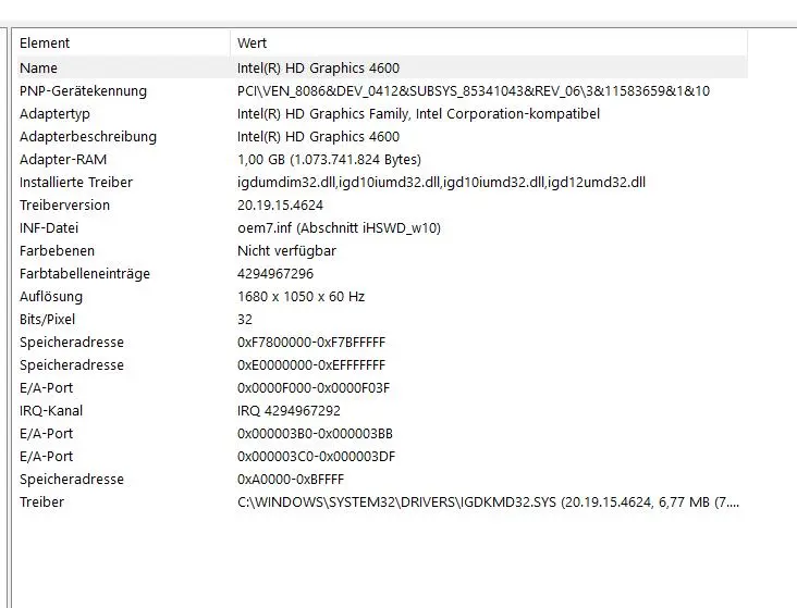

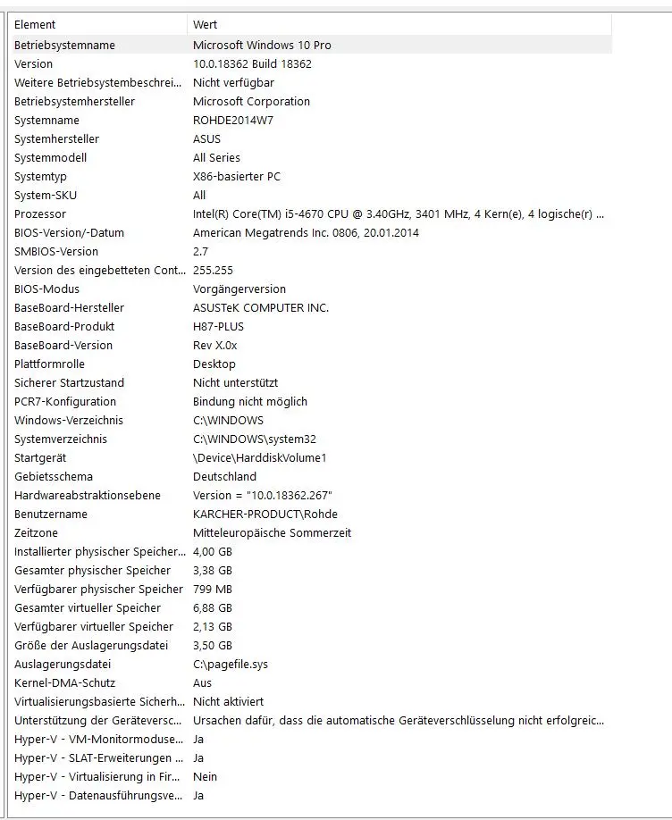

  • Das könnte auch eine Grafik-Sache sein. Welche Hardware kommt zum Einsatz? Hast du die Möglichkeit, auf einem der betroffenen PCs mal eine (andere) Grafikkarte zu stecken?
    Ich hab' dieses Problem bei Kunden (95% Intel-Onboard-Grafik und 5% Nvidia-Karten) bislang nirgendwo gesehen.
  • Nabend,
    ich habe leider nicht die Möglichkeit einer anderen Grafikkarte.
    Jedoch weiß ich auch nicht ob es daran liegt, da die Probleme erst jetzt nacheinander kommen und sie aber ganz normal seit Jahren gearbeitet haben.
    Treiber updaten werde ich jetzt gleich mal testen.
    Hardware werde ich auch dann gleich senden.
  • Ich habe nach einem Update für die Graka gesucht - Keine Gefunden.
    Jedoch... nachdem ich das Problem nochmal testen wollte... kam nichts...
    ich fühl mich ein wenig verarscht.
    Der Kollege meldet mir wenn sich daran was ändert. Vielleicht sehe ich etwas im Ereignissprotokoll.
    Morgen werde ich mal bei Patient-0 schauen, da sollte es immernoch nicht gehen.
    Hardware:
  • PS: Ich habe mich mit meinem User angemeldet bei Patient-0... ich war vielleicht zu kurz dran.
    Aber der Fehler sollte sofort auftauchen, bei mir jedoch keinerlei Probleme.
