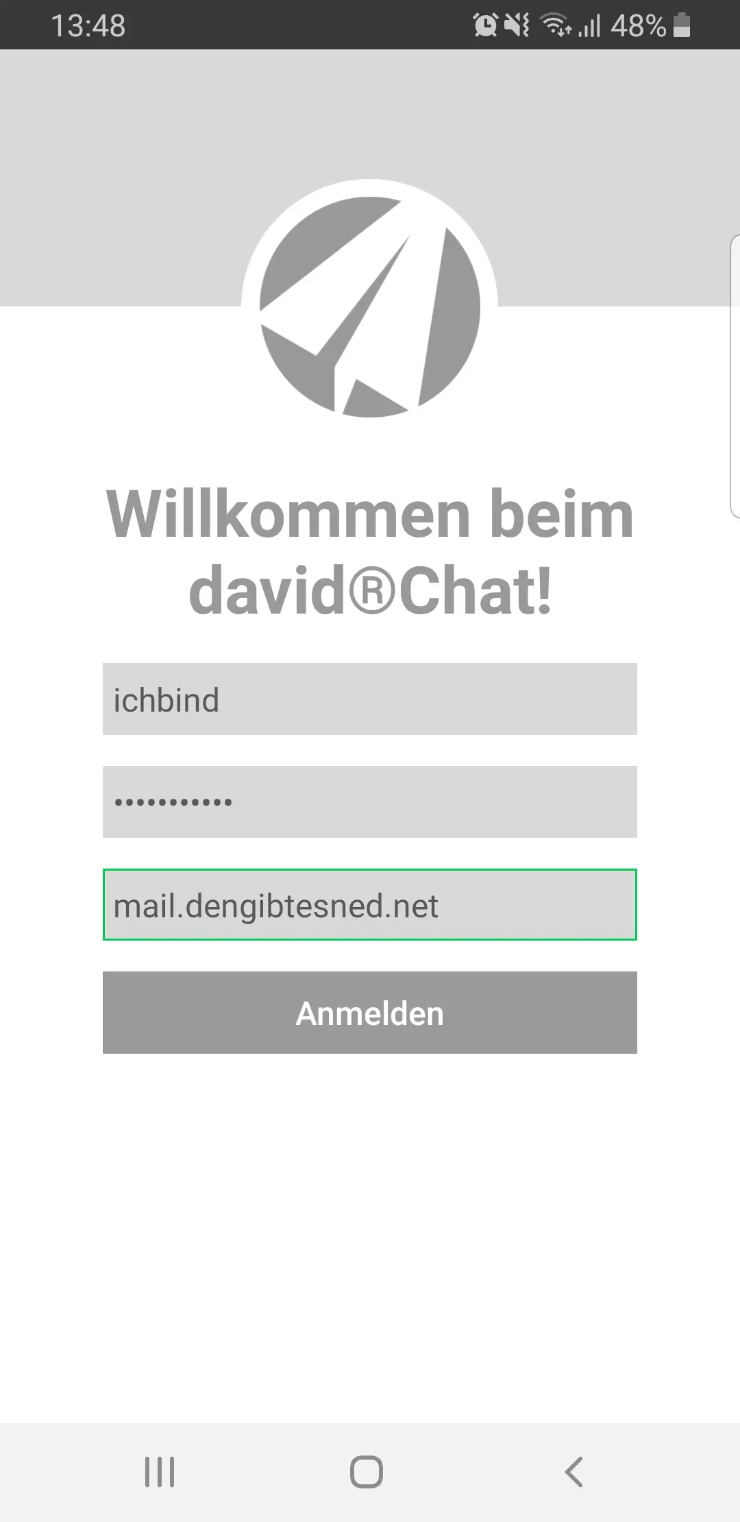

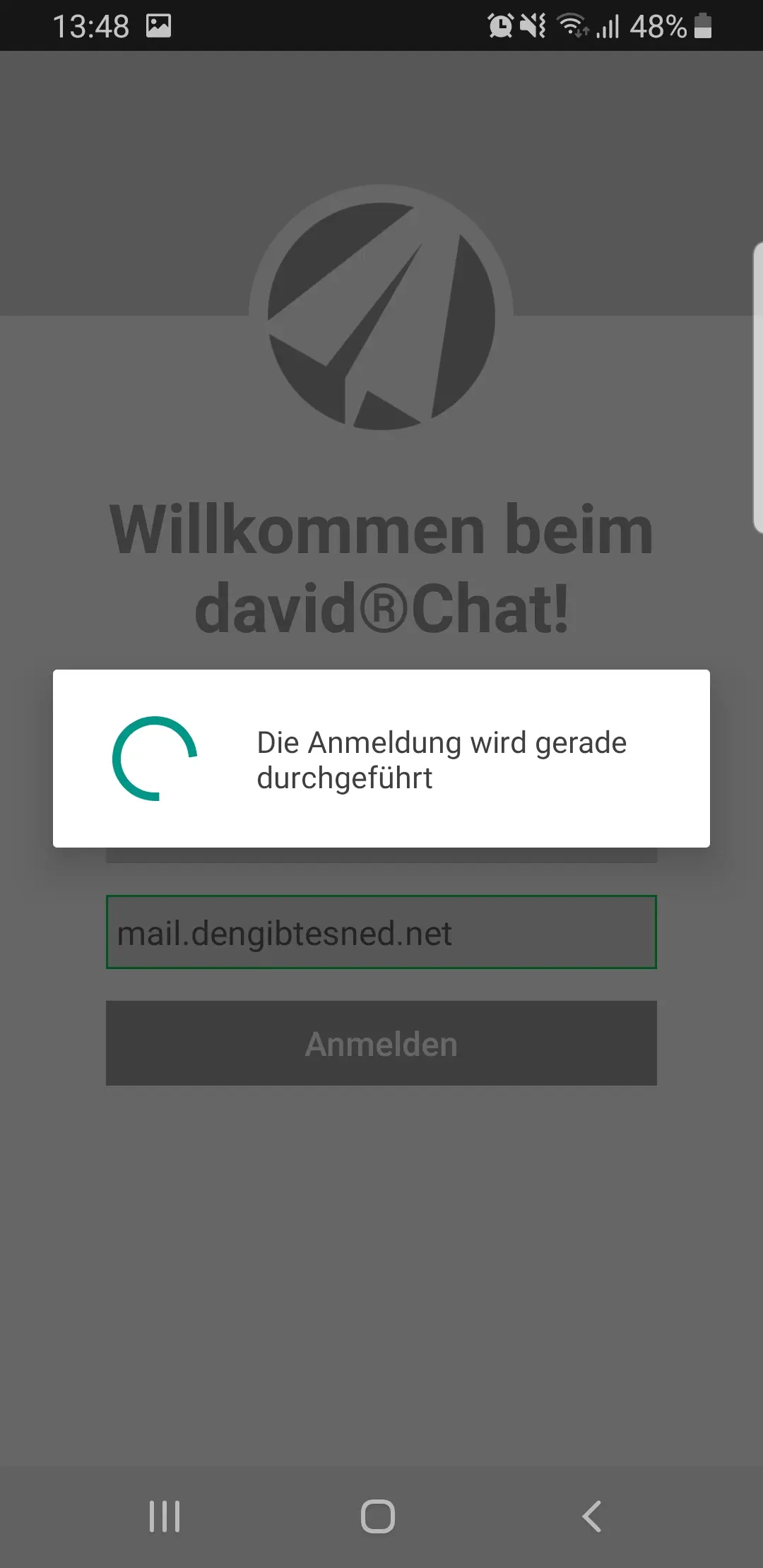

    keine Fehlermeldung, Samsung S9 Andorid,
    ich klick auf Anmelden, dann Anzeige "die Anmeldung wird gerade durchgeführt" dann springts wider zurück auf anmelden und servername ist grün hinterlegt.

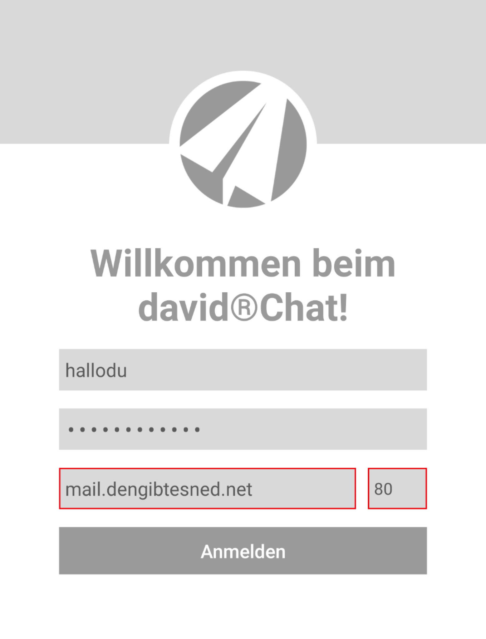

  • Ist der Port 80 auch für die WebBox freigegeben?
    Ansonsten versuch mal, einen falschen Server einzugeben. Sobald die Verbindung fehl schlägt, kannst du den Port manuell setzen, z.B. auf 443.
  • Port 80 nein nur 443 ist freigegeben ...
    Habe ich jetzt mal mit eingetragen

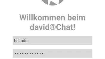

    Am Smartphone kommt dann
    und dann springt er wieder auf
    ohne Fehlermeldung
