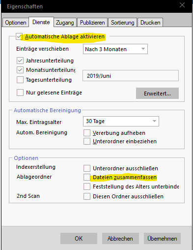

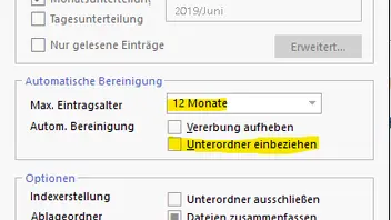

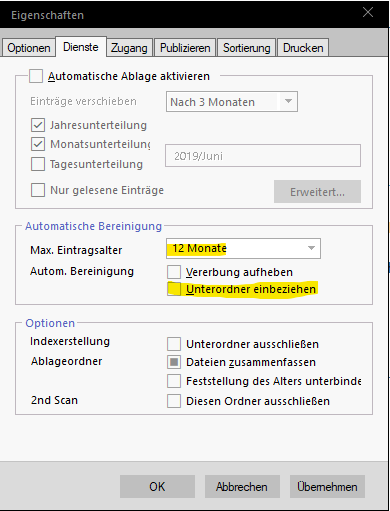

  • Löschen könnte man die Einträge so:
    Muss aber bei jedem Ordner Eingestellt werden,
    kann natürlich auch auf die gesamten Userordner
    gesetzt werden. Müsst ihr nicht archivieren?!

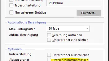

    Um das zusammenzupacken zu verhindern diesen
    Hacken entfernen:
