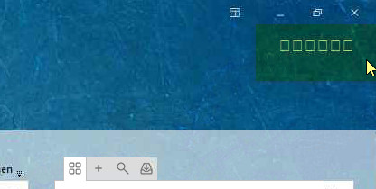

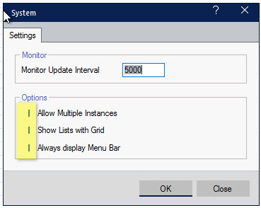

    nach der Installation eines neuen David Servers, habe ich Probleme bei der Darstellung bzw. Anzeige von Check-boxen unter Einstellungen.
    Diese werden nicht vollständig angezeigt. Des weiteren werden auch innerhalb von Installations- oder Programmfenster nicht die korrekten Werte dargestellt (Siehe Anhänge).

    Ich habe jedoch bereits ein Thema beim Start der Installation. Hier werden bereits die Check-boxen nicht angezeigt bzw. im Installationsfenster komische Zeichen am oberen Rand (siehe Anhang Darstellung_2.jpg).

    Beim Start von beiden Installationen (david- & Rollout-Installation).
