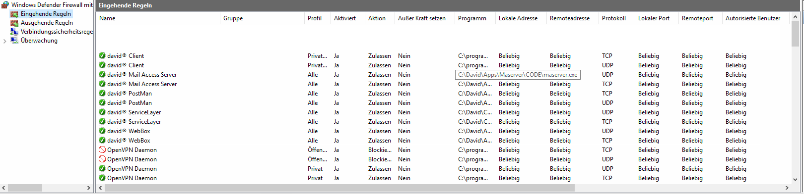

    Nachdem jetzt mal 1,5 Monate alles relativ gut lief, haben wir jetzt das Problem, dass die Windows 10 Firewall den Fernzugriff via VPN blockiert. Ich muss nach jedem PC-Neustart (David Server) die Windows Firewall für Privates Netzwerk deaktivieren. Das VPN läuft problemlos, nur der David Client Zugriff wird blockiert.
    Der Zugriff erfolgt via VPN, der David Server PC befindet sich hinter einer externen Firewall (Telekom Bintec Router). In der Windows Firewall war der David Client für alle Netzwerke blockiert, den habe ich jetzt für Privates Netzwerk zugelassen. Fehlt noch eine Einstellung (siehe Anhang)?

  • Für den Fernzugriff über EAS, oder über den Client direkt
    muss hier die Regel für den Service Layer, und die Webbox
    angepasst werden. Das hast du ja bereits gemacht.
    Müsste passen.
