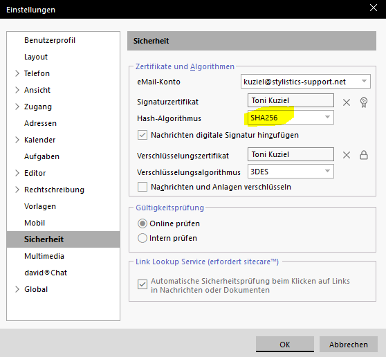

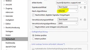

    Im David Client, stelle ich unter Einstellungen > Sicherheit
    Signaturzertifikat: mein Eigenes
    Verschlüsslungszertifikat:
    mh ?

    Wenn ich allerings in den Einstellungen > Sicherheit kein Verschlüsslungszertifikat hinterlege
    wird mir die Verschlüsselungsoption überhaupt nicht angeboten.

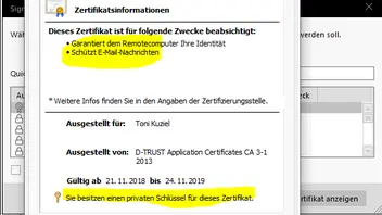

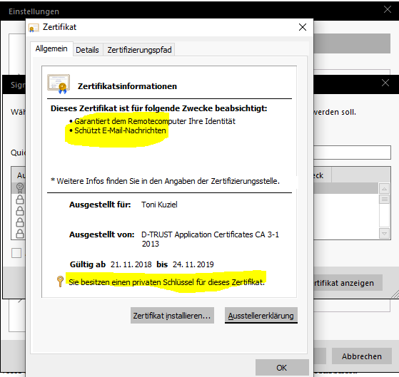

  • Ist den deine Digitale Signatur komplett?
    Wenn du die dir die Datei anzeigen lässt, muss das so aussehen:
    Der Private Schlüsse muss dabei sein, sonst kannst du Sie nicht zum Verschlüsseln
    verwenden.
    ja mein Zertifikat sieht so aus.
    Dieses habe ich hinterlegt in den Einstellungen>Sicherheit : bei Signaturzertifikat.
    Muß dieses auch dort als Verschlüsselungzertifikat eingestellt werden ?

  • Das habe ich soweit Verstanden,
    aber was bedeutet dann in den Davidclienteinstellungen unter Sicherheit:
    1. Signaturzertifikat , ok mein Zertifikat zum Signieren
    2. Verschlüsselungszertifikat, ? Unverständlich ausgedrückt, also auch wieder mein eigenes eintragen.
    Ok, ich habe das Zertifikat meines Mailpartners importiert. Wenn ich diesem jetzt eine Mail verschlüsslt schicken möchten, versteht David dies automatsich das er das Zertifikat des Meilpartners nutzt. Aus diesem Grund finde ich die Einstellung unter Verschlüsselungszertifikat irreführend
