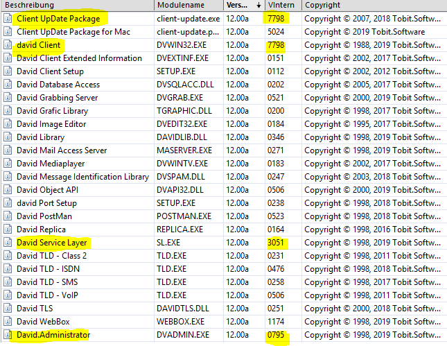

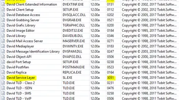

  • Hab mir die Aktuelle david3 vom 07.03.2019 genauer angeschaut.
    Folgendes ist aufgefallen
    1. SQL 2017 Express (ja richtig gelesen)
    2. VIntern Version ist hier die 3051
    Wie von burkhard schon beschrieben.
    Folgende (Datei) Versionen unterscheiden sich:
    Da könnte man meinen das bei dieser ISO "ein Rollout 301" zum
    Einsatz kommt.
