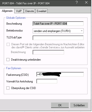

    Der David-Server war/ist mit einer ISDN-Karte ausgestattet und hatte darüber vorher die Faxe versendet. Nun sollen die Faxe natürlich per VOIP rausgehen. Dazu habe ich in der TK die Nebenstelle eingerichtet und im David Administrator einen Prot entsprechend konfiguriert. Dieser verbindet sich auch mit der TK-Anlage.
    Im Ausgangsprotokoll bekomme ich jedoch den Status "Nummer falsch".
    Nun meine Frage. Wo ist der Fehler bzw. welche Nummer ist hier als falsch bezeichnet? Absender oder Empfängernummer?

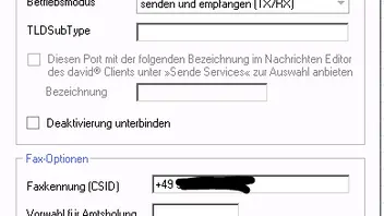

    Hier die Konfiguration des Ports. Auf der Registerkarte VOIP sind die Anmeldeinformationen zur TK hinterlegt und unter Erweitert nichts.
