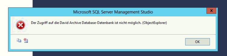

konntest jetzt mal in die DB reinschauen ?
Hat es Struktur ?
@BlackShadow kannst du bei dir reingucken? Das erhalte ich an einem vermeintlich funktionierendem System:
Hier nochmal die Fehlermeldung die im David unter System->David->Ereignisse auftaucht wenn man die DB über den Admin zurücksetzen will:

Ist im SQL Studio die Datenbank vorhanden?
ist sie im Datei System vorhanden?
Wenn ja wie Groß ( 2 Dateien vorhanden DB und LOG)
Bis 2008 SQL Server Express lag das Limit bei 4GB je Datenbank, ab 2012 dann bei 10GB.
Ich kann aber gerade nicht sagen, welche Version bei David mitgeliefert wird, da ich einen eigenen SQL-Server habe.
Vielleicht ist auch auch nur das Limit in der Datenbank selbst auf einen anderen Wert als den Maximalwert begrenzt.
Hier einfach mal im SQL Studio die DB markieren und in den Eigenschaften nachschauen.
