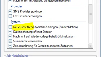

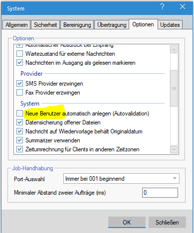

  • Du kannst das Automatische Anlegen von Benutzer verhindern
    in dem du diese Option im DVAdmin System -> Konfigurieren setzt.
    Bei älteren David Umgebungen muss dafür eine Option in der
    david.ini gesetzt werden:
    AutoValidation = FALSE
  • Rechte sehen normal aus und auch die automatische Benutzeranmeldung ist seit jeher deaktiviert.
    Es muss irgendetwas mit dem System User schief gelaufen sein, das Tobit diesen kryptischen Benutzer angelegt hat, der nun die "Aufgaben" des System Users übernimmt.
