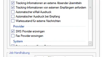

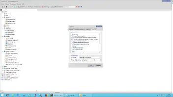

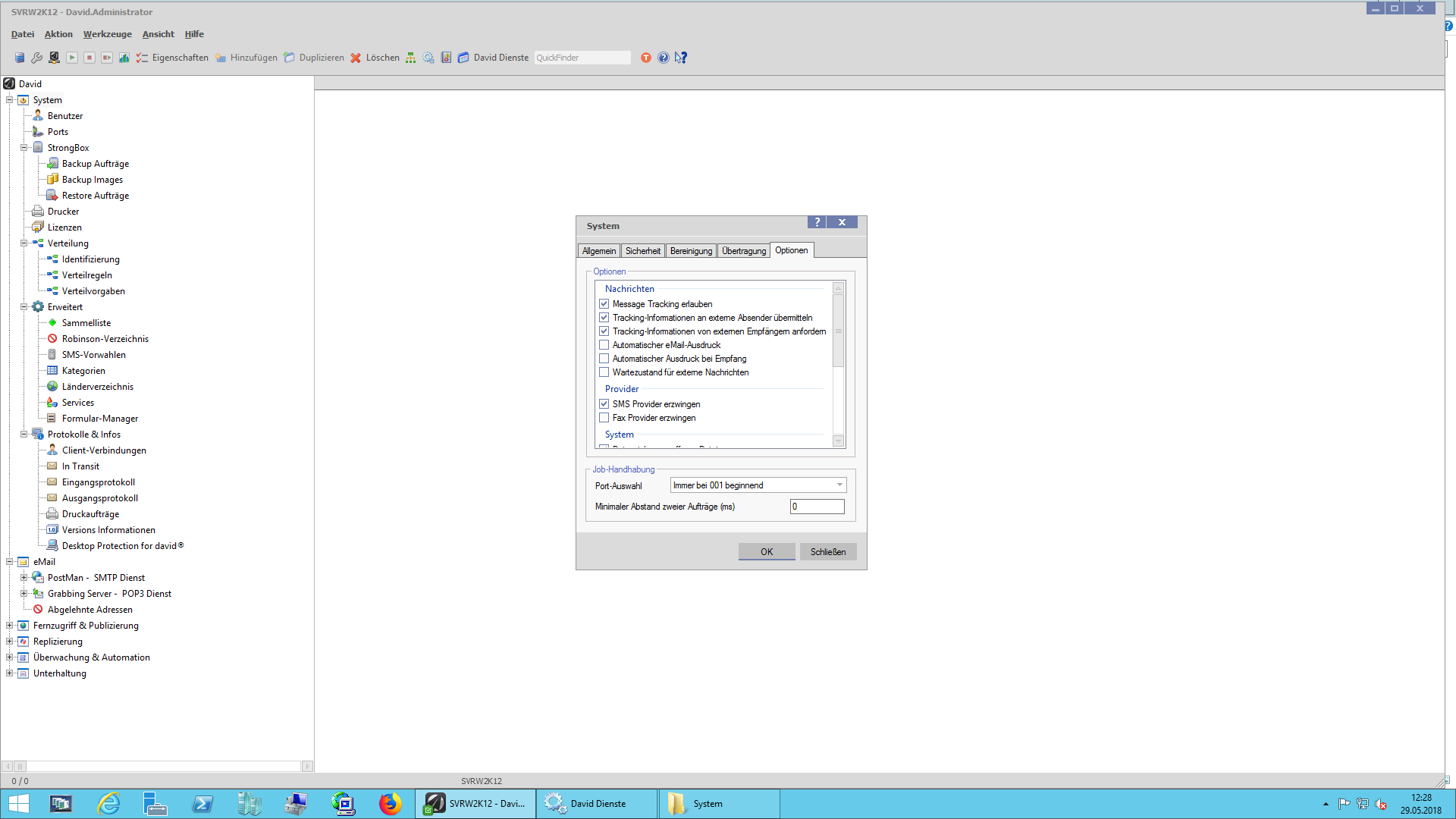

    Hast du die Optionen "Message Tracking erlauben" und "Tracking-informationen von externen Empfängern anfordern" in der System-Konfiguration im david Admin (Registerkarte Optionen) aktiv?
  • Nein, Message Tracking ist deaktiviert.
    Dann aktivier mal die beiden Optionen. Die Tracking Infos müssten ja nicht gesendet, sondern nur empfangen werden.

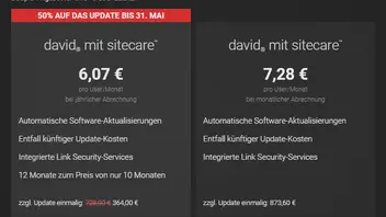

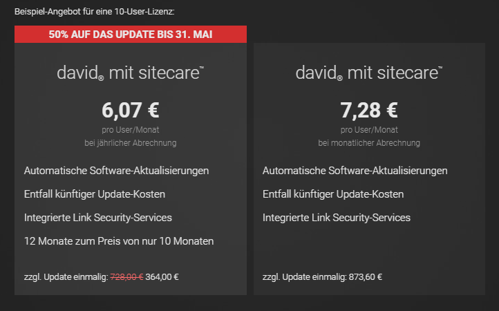

  • Das ist Abhängig von der Anzahl der User, die ihr habt...
    Tobit gibt bei einem Beispiel für 10 User folgende Kosten an:
    Wenn du jetzt updaten möchtest, wäre es für dich sogar günstiger, für ein Jahr lang sitecare mit zu kaufen. (Jährl.: 364€ + 12x 6,07€ = 436,84€ // Monatl.: 873,60€ + 1x 7,28€ = 880,88€)
    Je nach Userzahl erhöhen sich dann natürlich die Kosten.
    Unter https://de.tobit.software/DavidUpdate kannst du deine Lizenz eingeben und direkt das Update bestellen.
    Oder du fragst bei einem der Fachhandelspartner an, ob sie es dir noch günstiger besorgen können ;)
