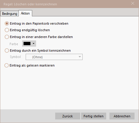

  • Ich fürchte da spielt mir Tobit mal wieder einen Streich...
    Mein "Löschen oder kennzeichen" sieht so aus:
    Vermutlich ist das "als gelesen markieren" nur in der neuen David-Version enthalten... :(
