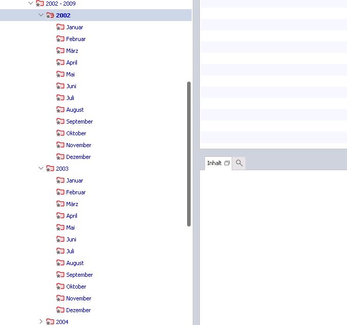

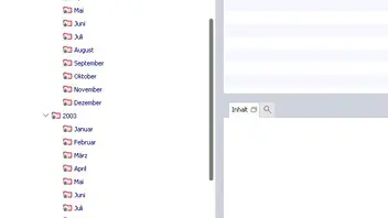

  • Hallo wir haben mehrere "komprimierte" Ordner (Ablage Ordner - Dateien zusammenfassen) Diese sollen nun gelöscht werden. Aber anscheinend geht das nicht? Muss ich die wieder vorher "dekomprimieren"?
  • Nochmal in ausführlich:
