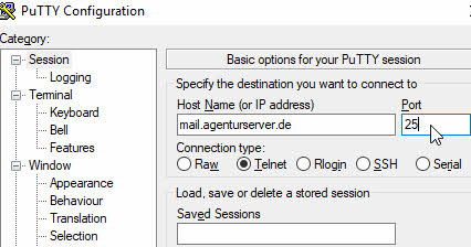

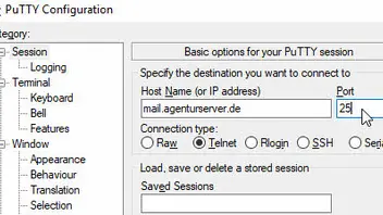

Was sagt den ein Telnet auf Port 25 (mit Putty) auf mail.agenturserver.de (sofern das in dem PDF korrekt ist)

Putty hats hier: https://the.earth.li/~sgtatham/putty/latest/w32/putty.exe

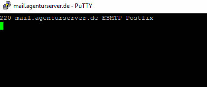

dann nach dem verbinden (klick auf open) sollte es so aussehen

ja bei dir ist was was verhindert, das du nach außen auf Port 25 kommst.
Irgend eine Firewall die Ausgehend was verhindert oder dieser Speedport.
tja, von mir zu Hause aus geht es mit Putty, vom Mailserver aus nicht,(Fenster schwarz)
